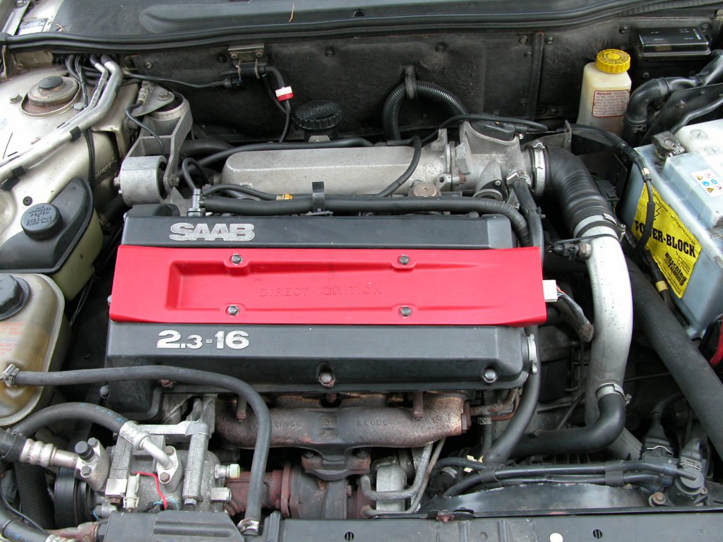

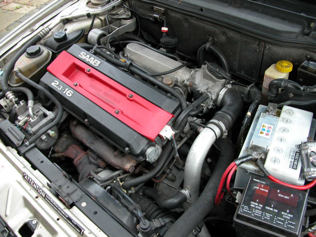

Mach doch mal ein Bild vom Motorraum.

ok, ich mach mal ein bild, aber ich glaube die elektronische Drosselklappensteuerung (wo der Gaszug dranhängt- ein silbernes Gehäuse mit schwarzem ovalen Plastikdeckel???) deutet darauf hin dass er doch TCS hat?

Bilder
Hallo Klaus,
hier die Bilder...
Grüße
willy
Sollte mit TCS sein, wenn ich mich nicht irre. Was da genau defekt ist lässt sich schwer sagen (Drosselklappe, Magnetventil,...) , erst mal Fehlerspeicher auslesen lassen.

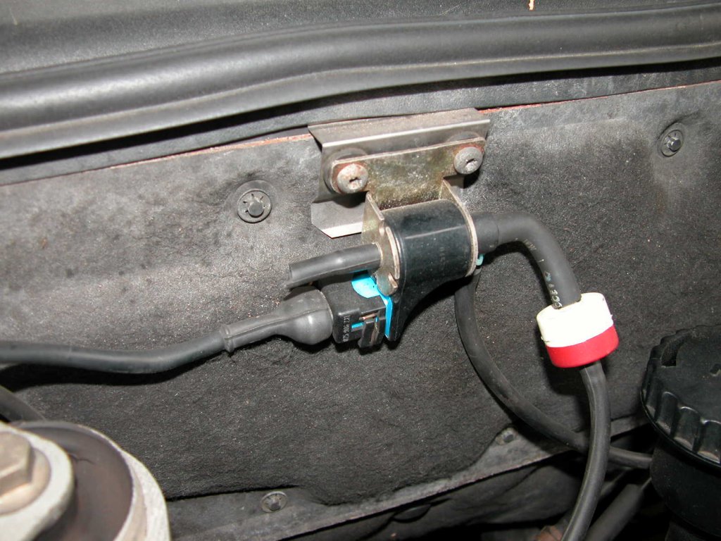

habe nochmal im Forum gelesen und die Magnetvbentile angeguckt.
Das an der Spritzwand hat einen abgerissenen (oder abgenagten) Unterdruckschlauch in Fahrtrichtung rechts.
Wo geht dieser Schlauch hin ich kann das andere Ende selbst bei intensiver Suche nicht finden.
Das könnte der Fehler doch sein.

Ist das Metall vom Turbo rötlich, oder glüht der auf dem Bild?
Das IST wahrscheinlich der Fehler ...
Der Schlauch ist normal so, das sieht bei diesem TCS-Ventil (welches meistens kaputt ist, das ist der häufigste Fehler bei dem System) immer so aus.

Hi,
ist das wirklich normal, dass kann doch nicht sein, der sieht aus wie abgebissen, oder abgerissen.
Wo führt der Schlauch denn hin?
Ich mache nochmal ein Foto....
So, hier das Foto, das kann doch nicht normal sein...
Bitte hilfe, wo der Schlauch normalerweise hingeht.
Völlig normal.
Meß mal den Widerstand. Muß 30 Ohm haben
