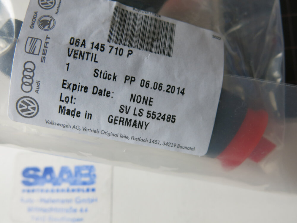

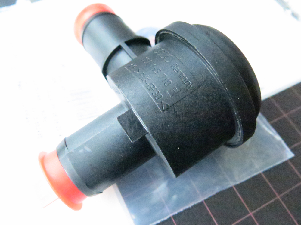

Ich habe noch ein originales VAG-Ventil 06A 145 710P für 39 Euro aufgetrieben. Wobei auch da nicht klar ist, welcher Hersteller dahinter steckt. Das Teil ist für einen RS6, da müßte die Qualität stimmen.
Ich hoffe, damit läuft die Kiste.
