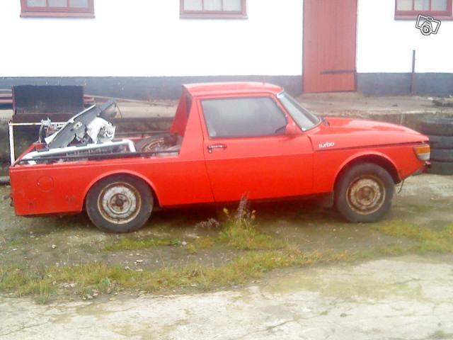

Vielleicht sieht die Zukunft dann so aus. (Bild ist nicht von mir, sondern von JPK. Passt aber irgendwie).
... und selbst diese Grotte fährt noch lange!!! Muhahaaa... :adore:
