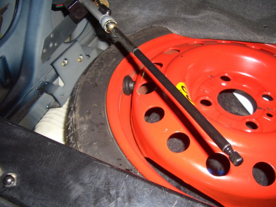

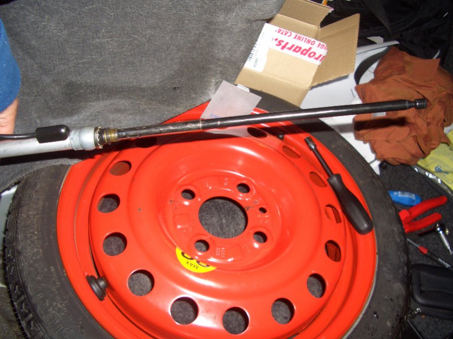

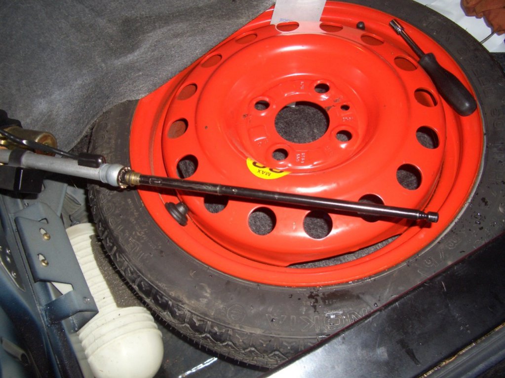

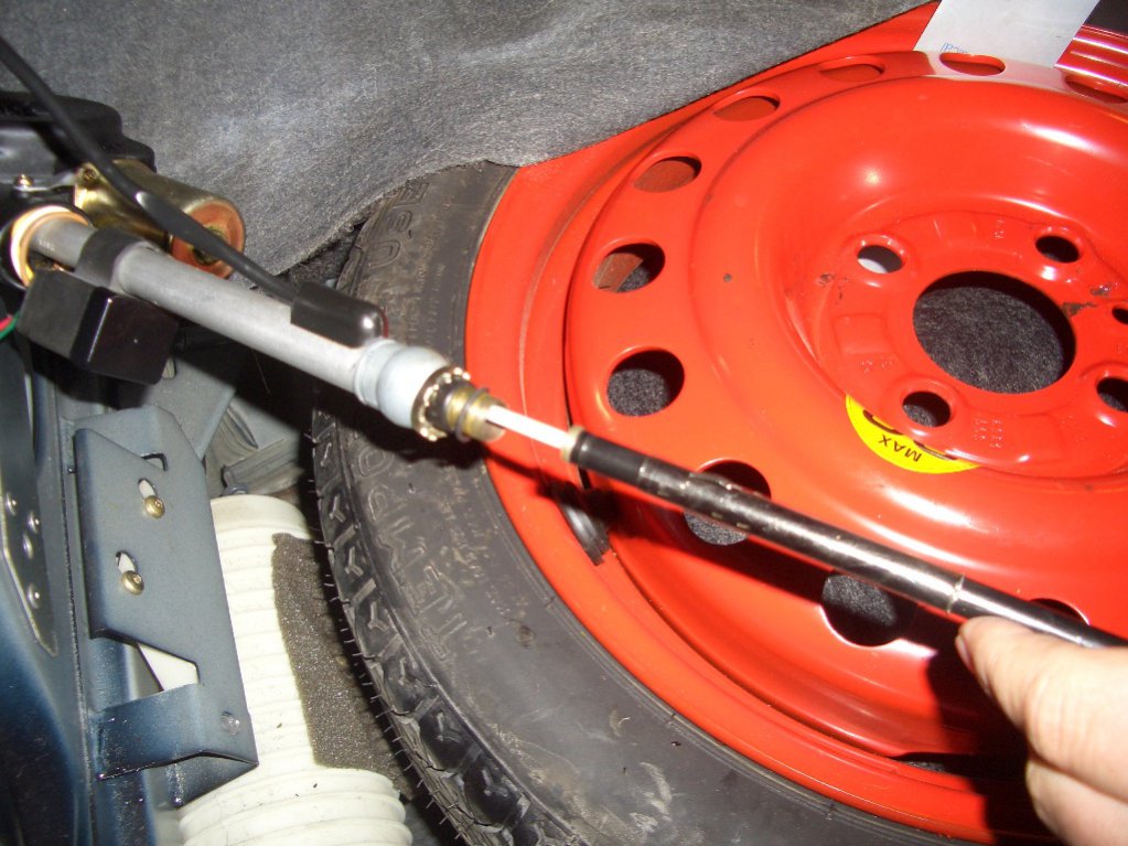

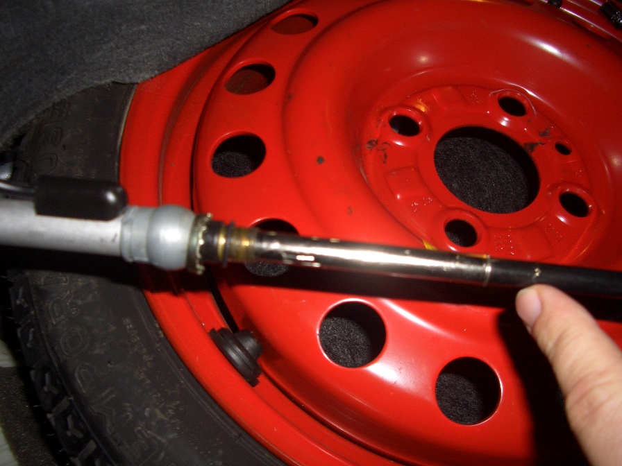

Ich habe jetzt Fotos bei eingefahrener Antenne, wo man sieht, dass das unterste Element des Teleskopstabs nicht in den Antennenhalter rein geht. Dieses Stueck wuerde also uebers Auto raus stehen (ca 30 cm), wobei ja auch die Mutter, die von aussen drauf kommt und oben auf der Metallhuelse sitzt, so gar nicht ans Gewinde ran kommt.
Dann noch Fotos mit ausgefahrener Antenne, wo man dieses dickere Ende des unteren Elements des Teleskobstabs sieht.

So, erste Messungen ergaben: Der Messingring des alten Stabs hat ca 9mm Durchmesser, der des neuen Stabs ca 10mm. Moeglicherweise weht daher also der Wind. Werd morgen mal Schleifpapier besorgen und losschleifen...
