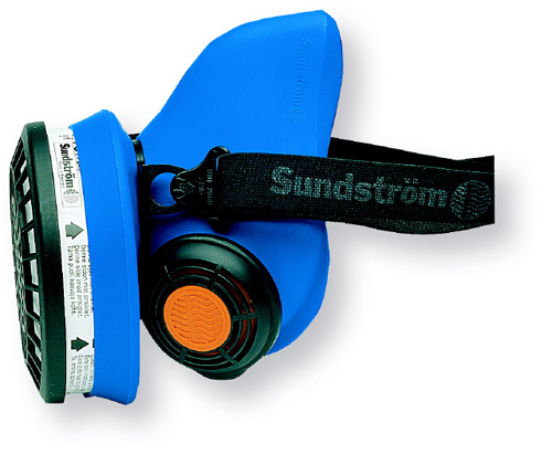

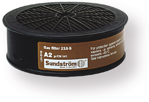

Der Atemwiderstand wird auch bei einem gesättigten Aktivkohlefilter spürbar grösser.
Derzeit verwende ich solche Masken, sind aber schon ein paar Jahre alt:

Yipp.
Hat mir auch schon gute Dienste geleistet.
Meines ist ein nicht mehr ganz taufrisches schwarzes Dräger-Teil, aber funktioniert immernoch recht gut.
Vorsicht bei Billignachbauten aus Hartplastik. Die drücken infernalisch, schmiegen sich nicht gut an und sind deshalb nicht ordentlich dicht. Wenn das Teil nicht einigermaßen angenehm sitzt, zieht man es erfahrungsgemäß irgendwann nicht mehr auf und dann ist es für die Katz.
Auf leichtgängige Flatterventile am Luftauslaß achten.
Einfach mal beim Händler mal antesten...
Bei den Patronen auf Haltbarkeitsdatum und intakte Versiegelung schauen.
Überlagerte Lösungsmittelpatronen kann man zusätzlich für'n Appel und ein Ei mitnehmen und beim Schleifen oder Flexen zwischendurch verwenden - die Filterleistung reicht dafür eigentlich immernoch.

die maske ist gut habe auch 2 davon. auf der arbeit waren die bei uns auch immer im einsatz für möbel zu lackieren.
die von 3m mit doppelfilter finde ich persönlich aber besser. die filter sind rechts und links und nicht mehr im sichtfeld. dadurch auch schöner zu tragen. das gewicht verteilt sich besser. wenn man die maske nur ne halbe stunde an hat ist es egal. aber wenn man die sabbertüte ein paar stunden auf hat merkt man es deutlich.

also zum Lackieren solltest Du einen Kombinatioinsfilter A2/p3 verwenden.
Welche 3M hast Du denn? Die Maske sollte auch vernünftig passen (Dichtlinie und vor allem Größe). Denn wenn Du Leckagen hast und die Gase/Aerosole in die Masken gelangt, kannst Du einen noch so tollen neuen Filter verwenden, bringt gar nichts.
Zweifiltermasken haben den Vorteil, dass Du geringeren Atemwiderstand hast. Bei Einfiltermasken wie die erwähnte Dräger ist zwar der Filter unter Umständen preiswerter aber der Widerstand deutlich höher.
Bilige Baumarktmasken haben in der Regel keinen komfortablen Sitz und damit auch nicht so tolle Dichtwerte.
Die filtrierenden Halbmasken solltest Du total vergessen auch zum Schleifen nicht zu gebrauchen. Dann lieber eine Halbmaske nur mit Partikelfilter (p2 oder P3) bestücken. Tausendmal besser als eine filtrierende Halbmaske.
Bei alten Masken solltest Du Dir mal die Ausatemventile angucken, ob die noch gut sind. Notfalls austauschen, wenn es Ersatzteile gibt.
Am besten for den Arbeiten einen einachen Dichtheitstest durchführen. Filter zuhalten und kräftig einatmen. Dann merkst Du ob es irgendwo "reinzieht"
