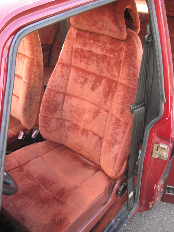

Also auf den Bildern sieht er ja echt nett aus......kein Vergleich zu unserem :redface: Aber Bilder sind ja nun mal seeehr geduldig....
Für jemanden der weiß was er sich mit mit einem non APC 8V antut sicher ein leckeres Auto. Wobei mir das Rot (innen wie aussen) doch besser gefällt :smile:
... aber den schlachtet man nicht!
Soviel ist sicher.
Die Farb-Kombination ist sehr schön!
Der Steili ist echt der Knaller! Alleine diese geile grüne Innenausstattung!
Mir ist das rot lieber :smile:
und in einem Jahr H-Kennzeichen tauglich, also Steuer runter, keine Probleme mit Umweltzonen!:biggrin:
