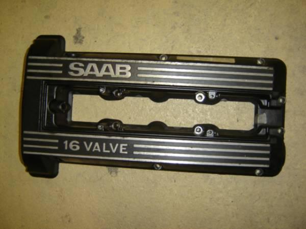

So einer wie der hier?
[ATTACH]43238.vB[/ATTACH]
[ATTACH]41778[/ATTACH]
Ist der abgebildete Ventideckel nun passend für einen MY91 und was ist er wert?
(Wird gerade einer angeboten)
Gruss HP
Gruss HP
Ja, passt.
