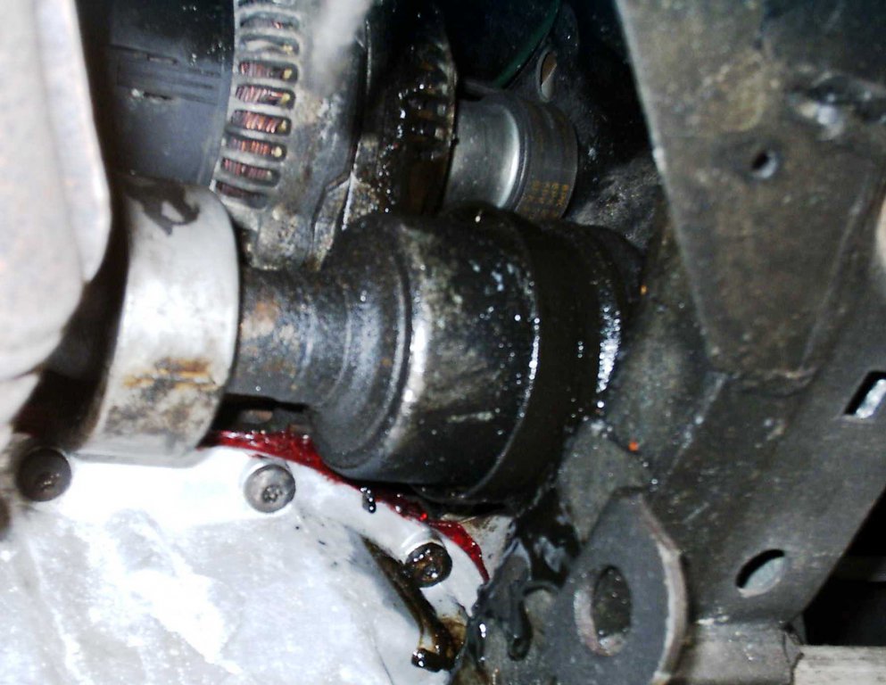

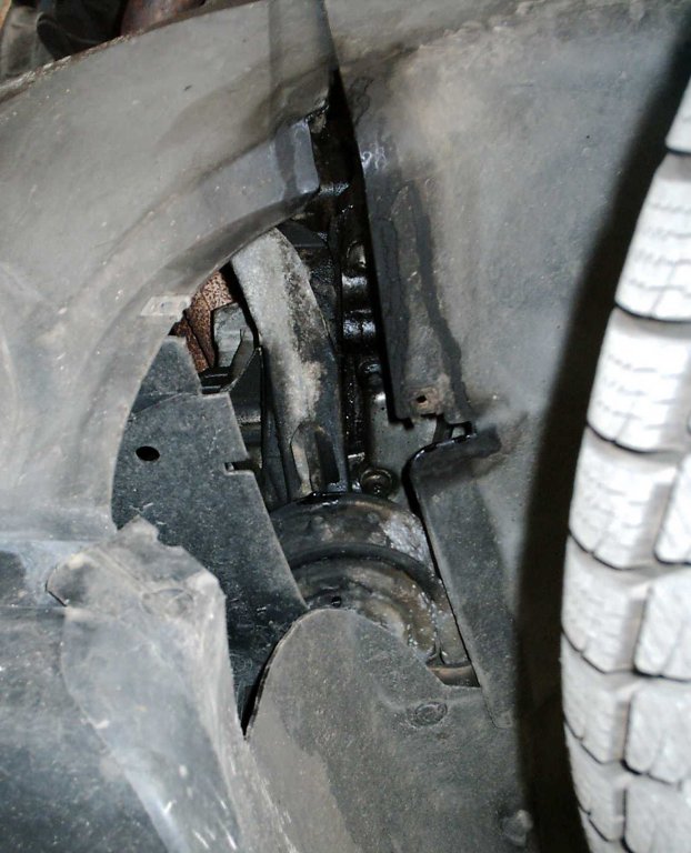

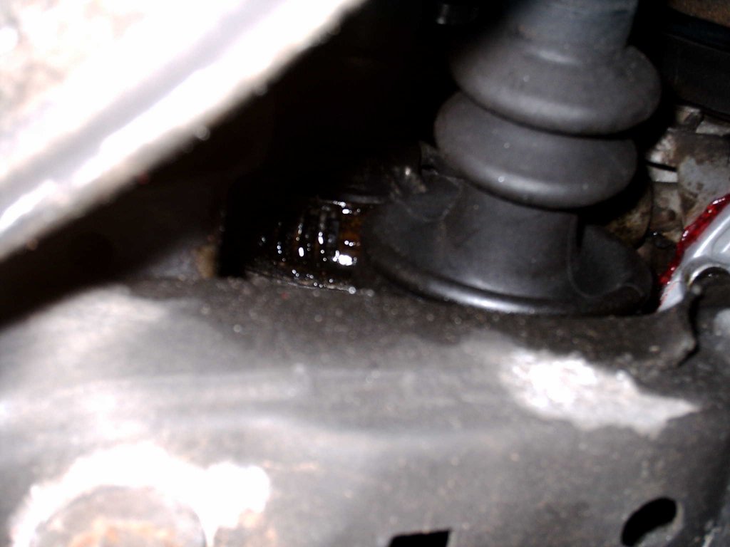

An der rechten Antriebsmanschette fehlt die Schelle! Alles ist fettig nur das Tripodengelenk ist trocken. Photo 1 + 2.
Links befindet sich ein Kabelbinder um die Manschette!! Ohne Photo.

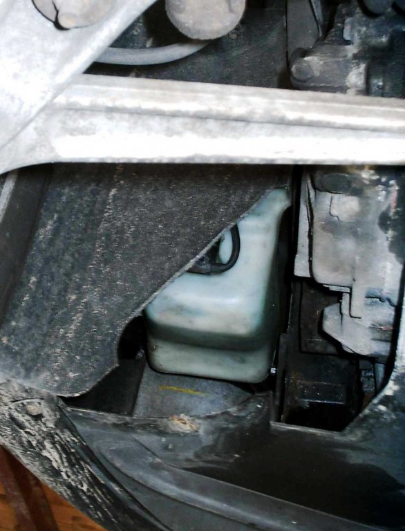

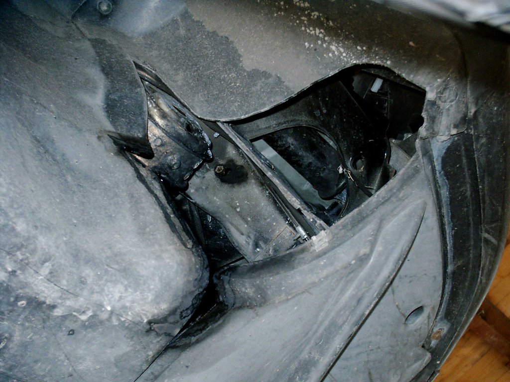

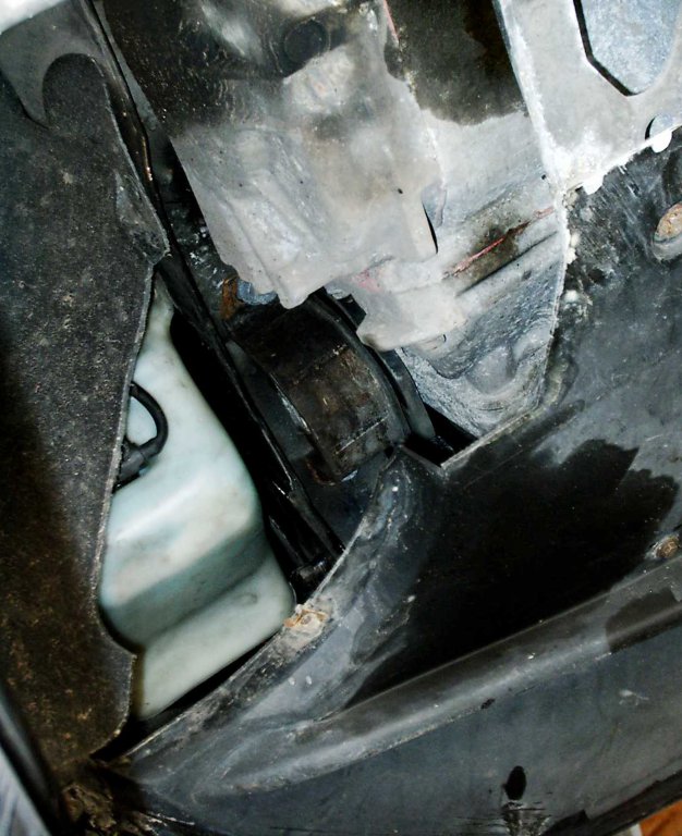

Die vorderen Kunststoffradhäuser hat man auf beiden Seiten zerschnitten um das anschlagen des Motors zu beseitigen. Photo 3 + 4+ 5 + 6

War erneut bei ATU und der Meister hat sofort sich meiner angenommen. Zeigte sich sofort einsichtig, dass ohne Schelle um die Antriebsmanschette geht mal gar nicht!! Wird sofort gemacht.
Das mit den Radhäusern hat er sofort zurück gewiesen und klar bestimmt "Wir nicht, das geht zu weit!! Ich habe hier den Haken entfernt, aber kein Spritzschutz zerschnitten."
Gut, ich glaube Ihm und rudere hier mal mit den Kunststoffdingern zurück.
Heute habe ich bei Saab mal alles besichtigen lassen. Saabschrauber meinte, das ist durchaus im Rahmen bei 233.000 Km. Ich sollte mal das rechte vordere Motorlager wechseln. Den hat er Dir erspart und den Haken entfernt. Entweder Motor schlägt an den Haken, den keiner braucht, oder neues vorderes rechtes Motorlager montieren.
