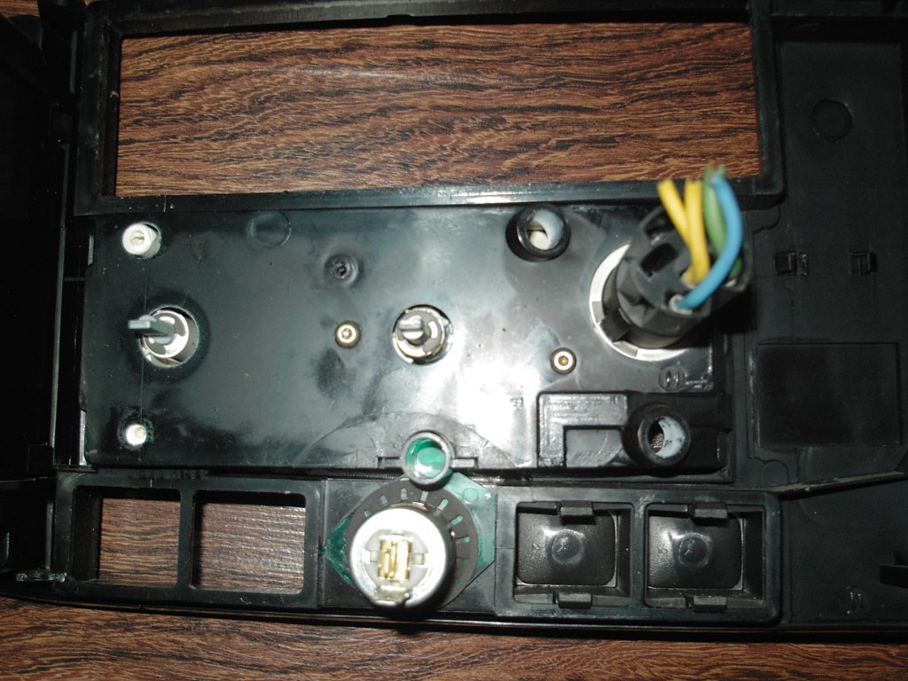

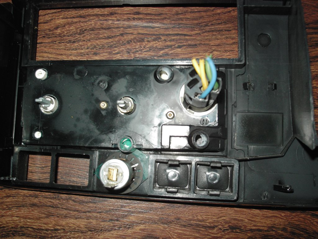

Hat hier zufällig jemand ein Photo oder eine genaue Zeichnung der Rückansicht hinter den Heizungsreglern? Der Hintergrund ist folgender: Ich wollte das Birnchen für die Lüftungsverstellung/Zigarettenanzünder wechseln. Dank des Forums weiß ich auch wo die Birne sitzen müsste. Meine ist leider schon vorher rausgerutscht und daher weiß ich jetzt nicht die genaue Position (gerade, schräg von links/rechts). Ich kann auch kein Loch ertasten, ist so schrecklich eng dort hinten :frown:
Wenn ich die Birne/Fassung selbst aus dem Loch gezogen hätte wüsste ich ja wo ich suchen müsste.

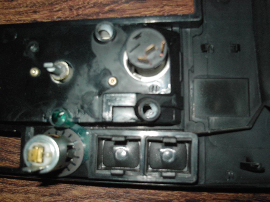

So kenne ich es auch. Mein Problem ist eher das ich zwar weiß wo es sein müsste ich aber die Öffnung nicht ertasten kann. Ich weiß eben nicht von welcher seite das Birnchen reinkommt. Das Lämpchen bei 10/11Uhr wird ja schräg eingesteckt. Das auf 4/5 Uhr auch? So weiß ich ob ich eher von der Seite tasten muss um das Loch zu finden.
Puh... ich meine die Lampe bei 4/5Uhr kommt gerade rein. Bin aber nicht mehr sicher. Was ich mit Sicherheit noch weiß, dass es verflucht fummelig war!
Was evtl. helfen kann, ist die Einfummelung im Dunkeln zu machen. Kein Witz!
Sehen kann man ja eh nix, allerdings kann man mit eingeschalteter Armaturenbrettbeleuchtung, und somit auch mit leuchtender, einzufummelnder Lampe sich vorantasten: Wenn man in das Zielloch hineinleuchtet leuchten entsprechend Zigarettenanzünder etc. heller. Auf diese Art sieht man vielleicht ob man auf dem richtigen Weg ist.
Viel Erfolg, lange Finger und möglichst wenig Abrschürfungen!
sind insgesamt drei Fassungen inklusive Fasten Belts. Zigarettenanzünder sitz gerade und Heizugsbeleuchtung leicht schräg aus Richtung Tacho kommend. Gruß Tom

@Tom: Super, genau das habe ich gesucht!
Danke euch allen. Das Forum wird seinem Ruf mal wieder vollkommen gerecht!

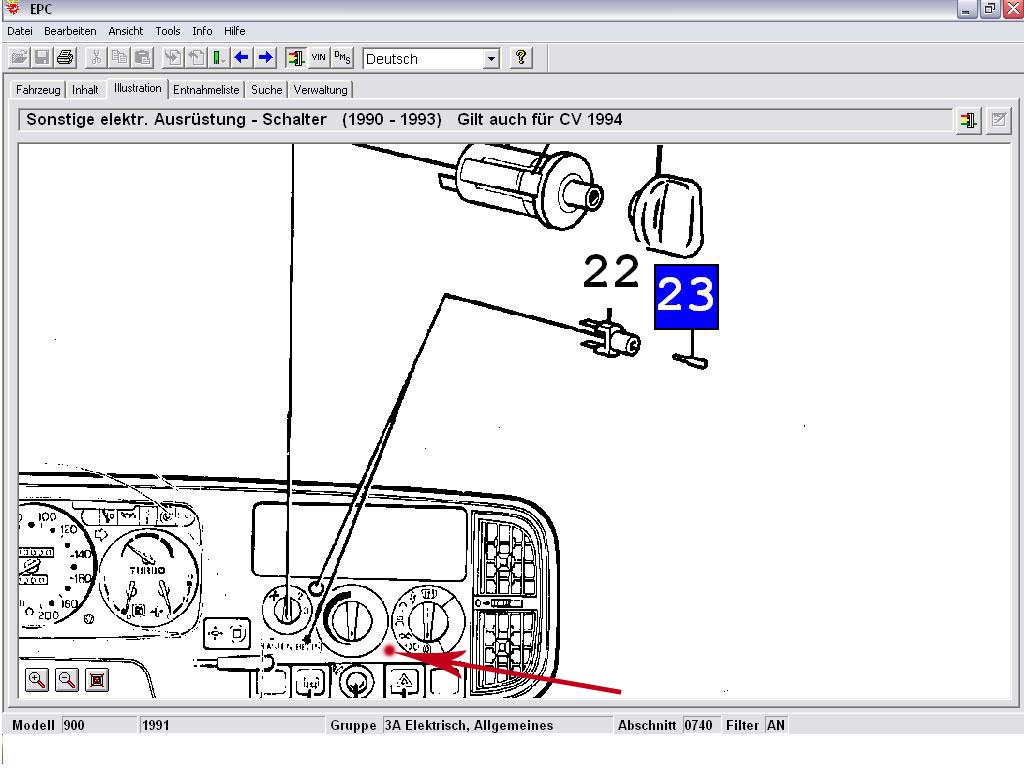

In der Zeichnung sind ja 2 von 3 falsch !
Für den fehlplazierten, roten Punkt/Pfeil bekenne ich mich schuldig! Grund hierfür war eine Sinnestäuschung beim Einbau durch mangelden Orientierungssinn meiner Finger. Hätte bis gestern geschworen, dass sich besagtes Loch an markierter Stelle befindet. Mea culpa!
Für alles andere übernehme ich keine Haftung!

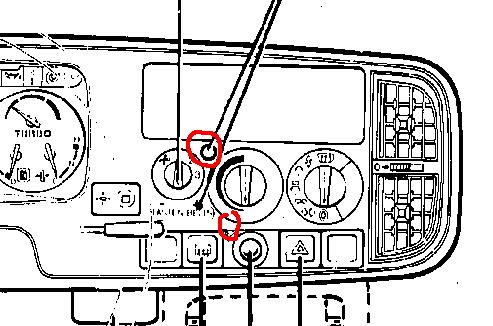

kann nur ein kaputtes Birnchen sein, vorzugsweise das obere rot markierte. Radio raus und tauschen. Ist zwar Gefummel, aber dieses ist noch recht leicht zu tauschen

die zwei anderen werden durch das Birnchen in der Nähe von Zigarettenanzünder beleuchtet (das untere in der Skizze markierte). Nach dem Tausch des oberen Lämpchen wirst Du wieder Licht am linken Drehregler haben.
