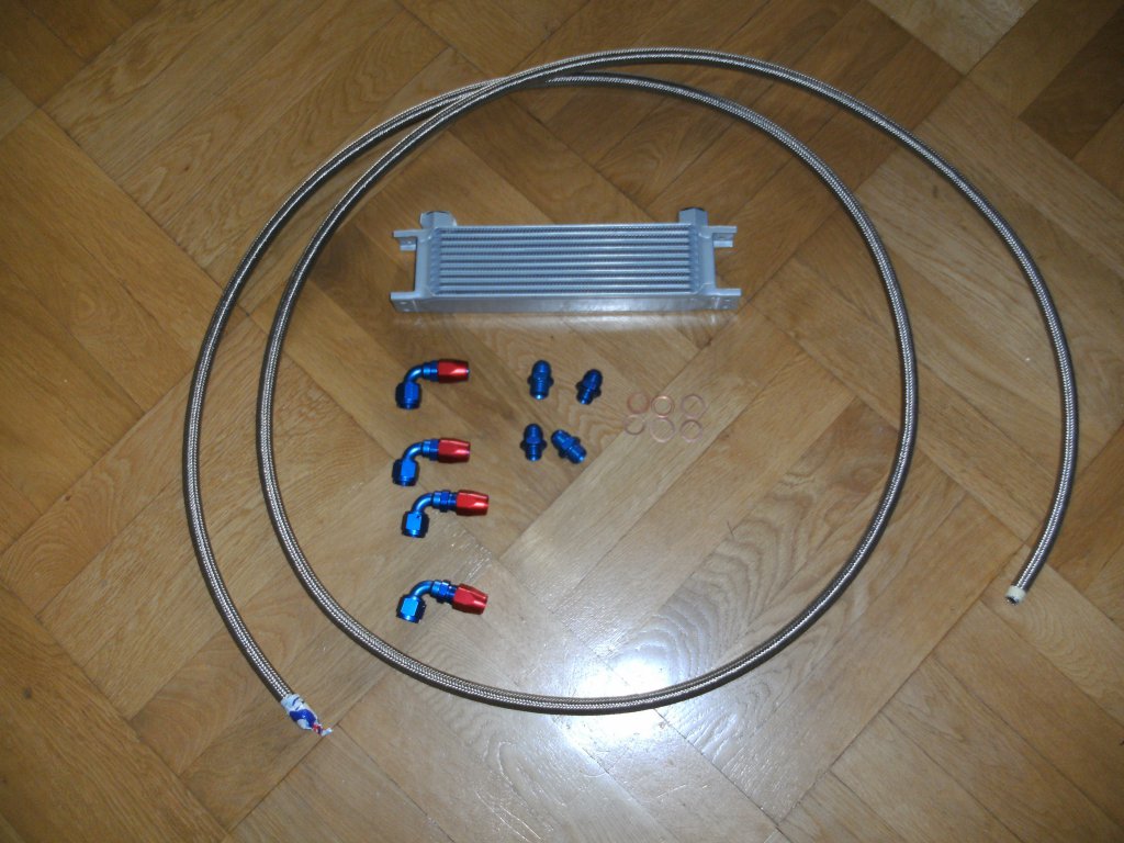

Und GENAU den haben wir auch da rumliegen.....
Aber die beiden unteren Laschen verstoßen im Falle des 900er halt gegen eines der Grundgesetze der Physik.."Wo ein Körper ist kann kein zweiter sein......." :rolleyes:
Dann such dir 'ne andere Befestigung

grummel ich habe nur nen gebrauchten rumliegen aber nix neues mehr. selbst wenn er umzieht sieht man davon nix mehr. ich mach dir morgen mal bilder wie ich das gemacht habe
Zur Zeit it da keine Eile, sie fährt zZ mit nem Kühler von mir rum. Der *hüstel*99er*hüstel* bekommt dann ne "Sonderanfertigung" (Ich will jetzt keine "dummen" Sprüche hören :redface:
