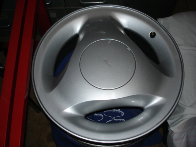

Passen diese Felgen auch optisch?
Passen diese Felgen auf den Saab 900?
Grösse: 5.5 x 15, ET40. Hab hier drin irgendwo gelesen diese Grösse passt ohne Federwegbegrenzer.
Was ist das überhaupt für eine Felge, die ist in der Felgenliste im andern Forum nicht drin. Dort
wird übrigens ein Federwegbegrenzer für diese Grösse empfohlen.
Hätte jemand ein Bild eines Cabrios mit diesen Felgen?
Danke und Gruss
Ich finde die Felge nur als 6x15 Version vom 9000er, siehe hier. Wenn deine Felge den richtigen Lochkreis für das Modelljahr hat (Lochkreis 4x108 ab 1988 bzw. 4x114,3 davor), sollte sie passen.
ahh.. klar, was schreib ich denn da
6 x 15, ET 33 ist richtig
sorry komplett verwechselt.
Diese Felgen waren original auf meinem '97er 9000er.
Ich glaube nicht, dass die "einfach so" ohne Federwegsbegrenzer auf den 900er passen.
Aber das können die 900er Fahrer sicher zutreffender beantworten.

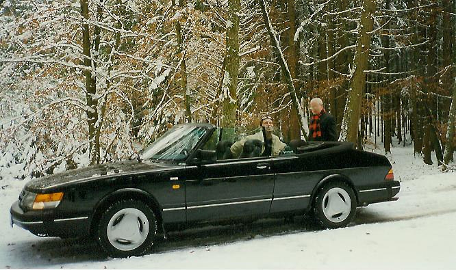

Hallo, ist zwar kein cabrio und auch nicht von mir.............
auch zu finden unter Google Bilder" Saab 900" 1. Seite unten links oder Seite 5 oben links ein cabrio mit den Felgen.

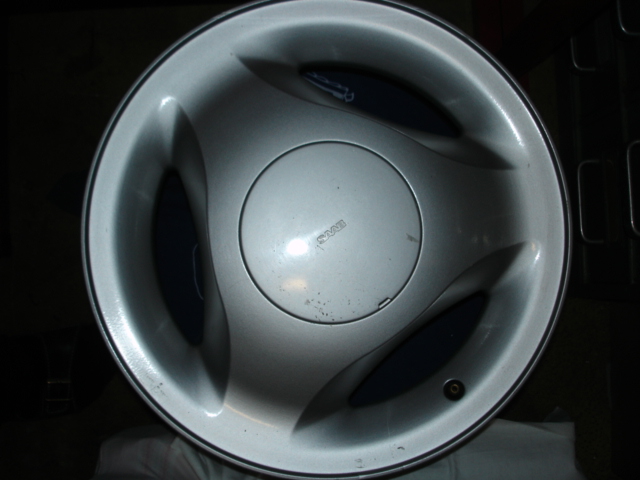

Passt
Die Felgen passen ohne Veränderungen. Ich habe sie montiert gehabt (aufgezogen bei Saab-Händler) ohne irgendwelche Begrenzer. Problemlos fahrbar.
Für eine offizielle Benutzung und Eintragung sollten aber die Begrenzer eingebaut werden. So zumindest steht es in der Freigabe von Saab.
