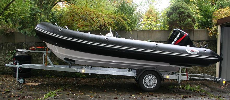

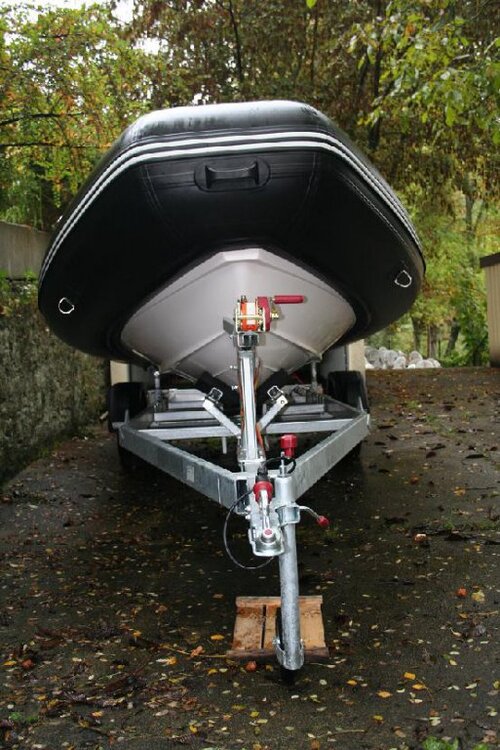

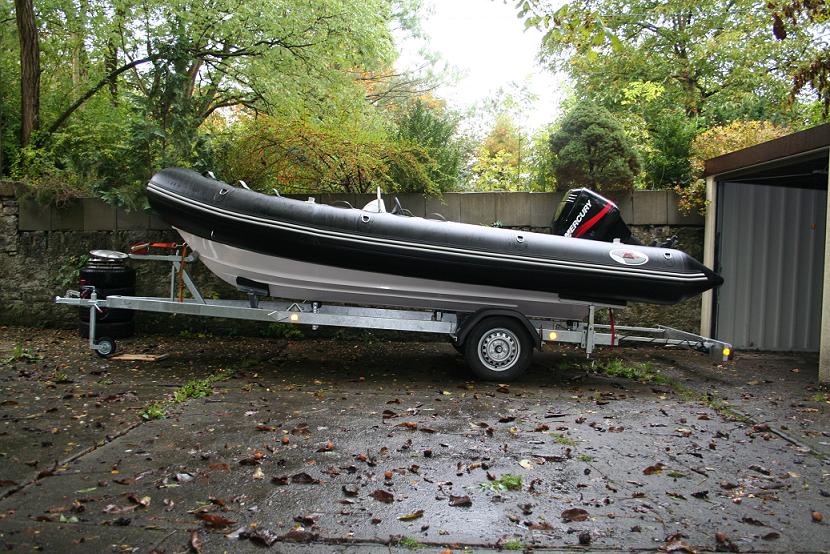

Hast Du denn gute Slipstellen? So gepflegt wie Dein Boot aussieht, wirst Du keine Natorampen nutzen, oder?

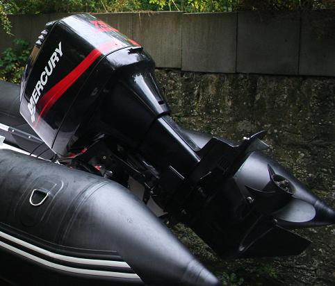

Was war passiert.... nach 2-3 Stunden Bootsbetrieb auf dem Main und einer kurzen Bratwurstpause am nächstgelegenen Biergarten direkt am Wasser tat der gute Mercury ELPTO 75 keinen MUCKS mehr. Da war nichts von der Batterie oder Motor zu hören. Bin alle Fehlerquellen kurz durchgegangen.
Ende vom Lied... zum Glück stand mein Auto Flußabwärts... der Paddelaufwand hielt sich dann in Grenzen und schwupps war das Boot bis heute dann lange, lange, lange Zeit in der Garage verschwunden.
Freitag kommt die Stunde der Wahrheit... war es nur eine Kleinigkeit oder muß gar die Spule gewechselt werden...

Hoffentlich ist nicht der Stator defekt, geht dann ja wieder ins Geld.

Ich hoffe auf eine Kleinigkeit aber der Stator ist doch die Spule oder??? Ja... 500 + Einbau werden
es dann werden. Man... sowas brauche ich eigentlich nicht! Naja, Freitag weiß ich mehr!

Erzähl mal vom Stator.... ich bin ja 5 min. vorher noch gefahren und plötzlich ging nichts mehr!
Kein Mucks.
Viele Grüße Dirk
Der Stator ist die Lichtmaschine ... wenn die defekt ist, holt sich der Motor seinen Zündstrom rein aus der Batterie. Ist die Batterie alle oder schwach, reicht es weder zum starten, noch zum zünden.

Hej Schweden-Troll... ich hatte Pech und Du lagst mit Deiner Vermutung richtig! Es ist der Stator, der
getauscht werden muß! :frown: Heute hatte ich es quasi amtlich! Bei der Gelegenheit hab ich jetzt mal
vollen Service, Wartung etc. beauftragt. Neue Zündkerzen, Ölwechsel, neue Batterie, alles Fetten
und und und....
So... und wenn ich schon so viel investieren muß, so wird das Boot nächste Woche auch noch von mir persönlich mit Schlauchbootmilch behandelt :smile:
Unglaublich aber... 840 Euro hat mich der Spaß gekostet!!! Stator defekt!!! Also Austausch und dann hab ich mal alles Wechseln und Warten lassen!!!
Herzlich WILLOMMEN daheim Mercury 75 ELPTO... mögest Du lange halten und die nächsten Jahre nicht durch Ausfälle glänzen!!!
Scheint wohl bei der letzten 2Takter-Vergaser-Serie (75/90PS) hin und wieder mal vorzukommen.... ansonsten soll der Motor recht zuverlässig sein.
