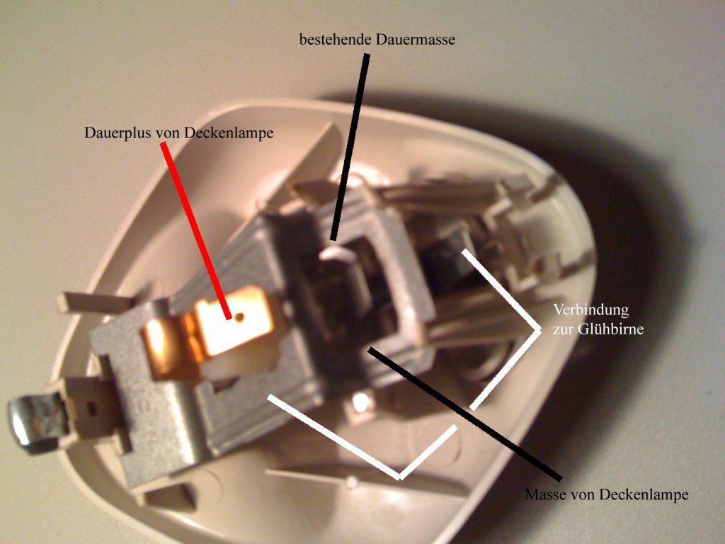

So hab ich mir das auch gedacht, aber muss man dann auf beiden Seiten ein Kontaktplättchen befestigen, um 3 Stellungen zu erreichen.
Man führt das Pluskabel der Innenraumbeleuchtung zur Fondlampe und schließt es an (so überbrückt man schon mal die Zündung).
Das bestehende Pluskabel ist dann wertlos. :)
Dann nimmt man die bestehende Masse und bringt sie mittels isoliertem Kontaktplättchen auf der einen Seite an. Das Massekabel der Deckenleuchte wird auch nach hinten geführt und mittels isoliertem Kontaktplättchen auf der anderen Seite angebracht.
Dann verbindet man den Wippschalter mit der Grundplatte, die mit dem Minuspol der Birne verbunden ist. Et vóilà! Es müsste funktionieren.
Hier noch mal ein professionelles Bild:
[ATTACH]52027.vB[/ATTACH]

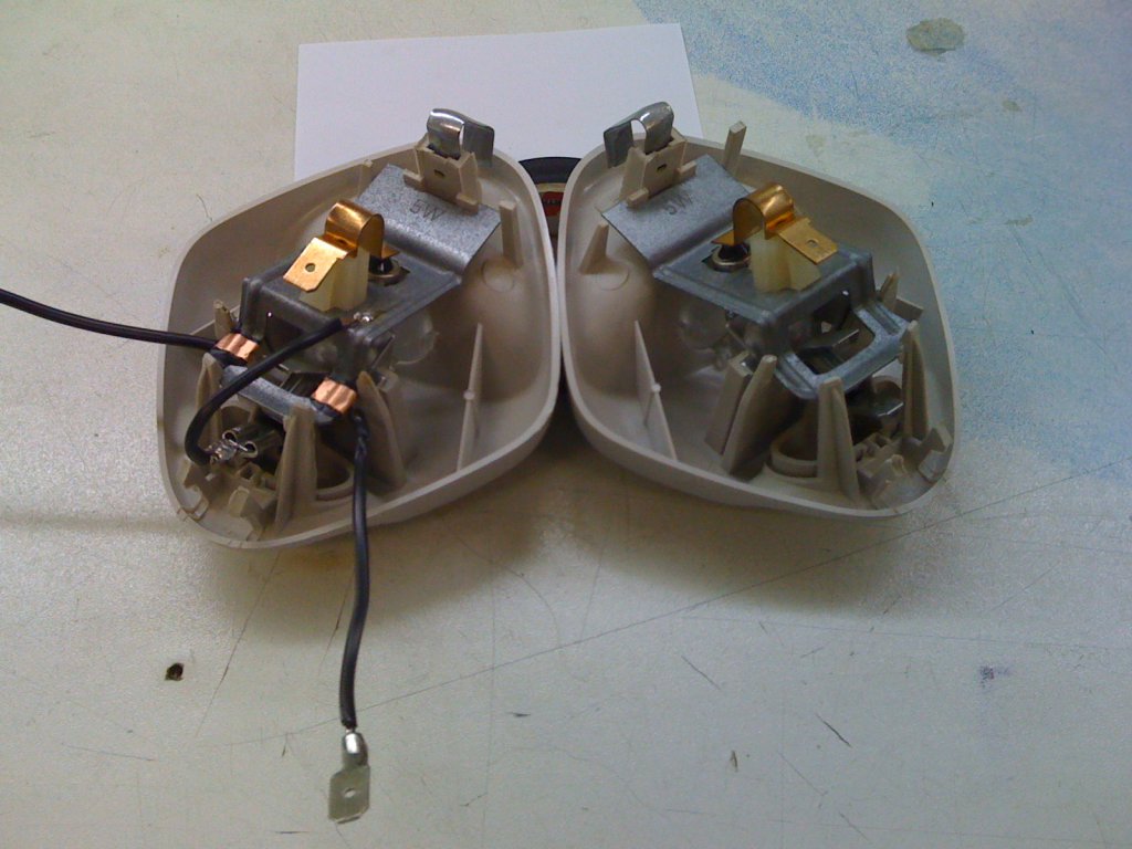

So, Projekt abgeschlossen!
Folgendes ist jetzt möglich:
Leseleuchten hinten dauerhaft aus, wenn Schalter auf Mittelstellung. Egal, ob Zündung an oder Türen auf.
Leseleuchte an, wenn Schalter auf oberer Stellung. Funktioniert sowohl, wenn Zündung an als auch wenn Zündung aus.
Leseleuchte an, wenn Schalter auf unterer Stellung und Türen geöffnet sind. Geht dann zusammen mit der übrigen Innenbeleuchtung an und aus.
Funktioniert einwandfrei, habe alles sauber verlötet und mit Schrumpfschläuchen isoliert. Das Kabel, das von der Deckenleuchte den Strom nach hinten leitet, ist mit einer flexiblen Gewebehülle ummantelt, dadurch klappert und scheuert nichts.
Die Lampen kann man nach wie vor herausnehmen, da alles über isolierte Kabelschuhe verbunden ist. Auch wenn ich kein Fachmann bin, würde ich schon sagen, dass das fachmännisch ist. :)
Hier noch mal ein Foto von einer modifizierten und einer originalen Leuchte:
[ATTACH]52195.vB[/ATTACH]
Gruß und vielen Dank an alle (besonders für den Schaltplan, der hat echt weitergeholfen!)
