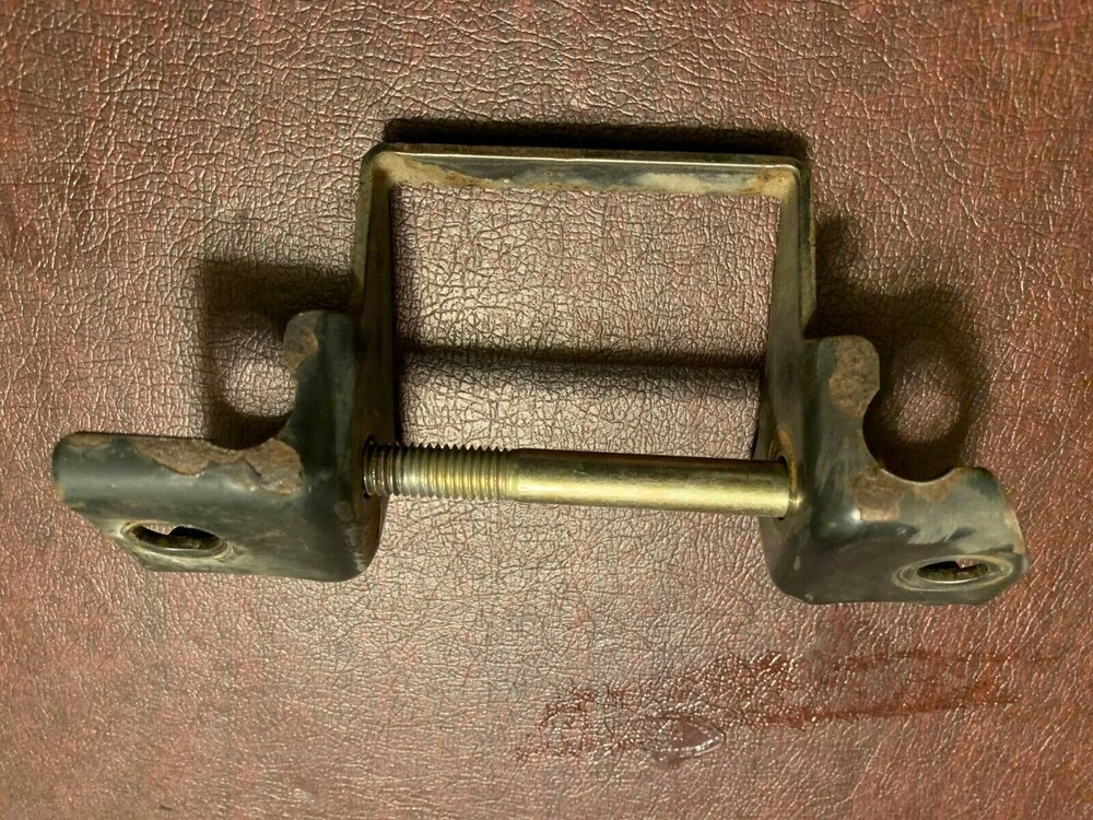

ist nicht irgendwem bei nem 2.1 sauger die aufhängung für das vordere lager gerissen???
das war n originallager, ich hoffe das euch das mit dem harten teil nicht passiert :lol
Immerhin ein relativ einfach zu realisierender Eigenbau, warum nicht, vor allem wenn man den vorderen Deckel nicht wechseln will.
Aber ansonsten sollte es das 900i/900s-Gummilager (plus passendem Deckel) auch tun.

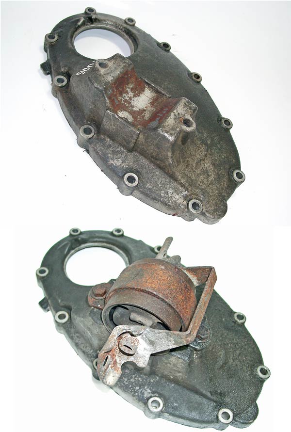

hat jemand ein bild von der vorderen aufhängung mit dem gummilager? (mit dem anderen deckel)
Bitte noch etwas Geduld, Du bekommst bald Dein Bild vom Gummilager mit dem anderen Deckel. (ist in Vorbereitung)

Sodele,
Versprechen sollte man halten; hoffentlich hab ich jetzt auch das Richtige fotografiert !?
Das ist jedenfalls die ältere Version bis Baujahr ? (hab ich vergessen, das Alter...)

PS: Die Deckel mit unterschiedlicher Aufhängung kann man nicht immer einfach austauschen, denn es gab Ausführungen mit einem zusätzlichen Rillenkugellager im Primärgetriebedeckel...

irgendwie sieht das ältere Teil im Vergleich doch bombenfest aus. Da seh ich beim neuen die strukturell schwachen Stellen eher an den seitlichen Schrauben.

der bügel untenrum fehlt mir, mal sehen ob ich den vom "commander" leihen kann
Das ist vom MY her kein "älteres" Teil.
Beide Deckel wurden bis zum Ende der 901-Fertigung verbaut.
Die Schwachstelle bei der TU16-Version ist nicht die Aufhängung sondern das im Fahrbetrieb falsch (auf Zug statt auf Druck) belastete hydraulische Lager.

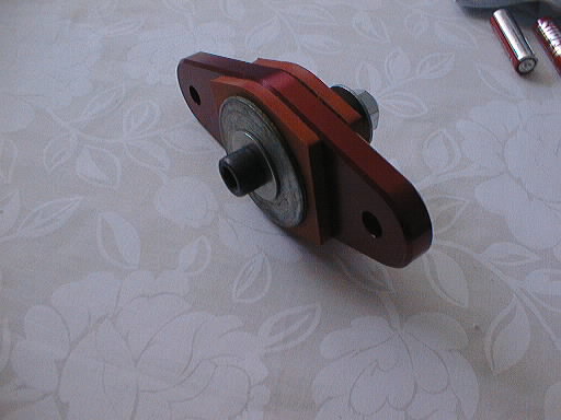

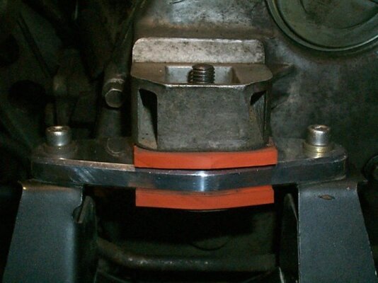

Sodele, hier noch ne Abbildung von dem D.-Shulock-Lager. Ist noch nicht drin, weil erstmal will ich ja noch zum TÜV ;) und son rotes Lager. . . weißnich. . .

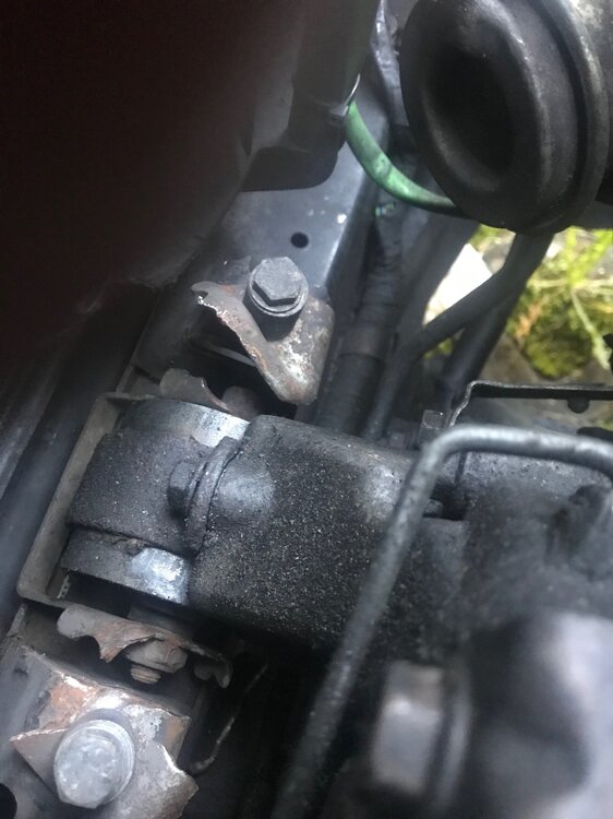

Hallo, wir bräuchten mal Eure Hilfe.
Der Schaltknüppel unseres 901 TU LPT Bj. `92 ruckelt ziemlich.:frown: Das rechte Motorlager (in Fahrtrichtung) haben wir schon (mühsam) getauscht.:smile: Jetzt kommt das vordere (Gummi!)und das linke (hydraulisch!) dran.
Wer hat Tipps, wie das am einfachsten funktioniert und ob man was wichtiges falsch machen kann?

motor anheben und lager tauschen...
vorne schafft man es ohne ausbauen den motors, ab dein seitlichen nicht.
sicher das es an den lagern und nicht an den antriebswellen liegt?

Zumindest das rechte war eindeutig kaputt, das Gummielement war gebrochen/abgerissen und der Motor bäumt sich beim "Motorlagertest" etwas auf.
MeineSorge ist nur, ob ich durch das Anheben des Motors nicht ev. anderes beschädige, alsda wären: Schaltgestänge, Antriebswellen etc.
By the way; wie löse ich eigentlich das linke M-Lager? Von unten...?

...viel entscheidender ist, ob die Lageraufnahme vorne (Gummi vs. Hydr.) am Sitz des Primärgehäuses kompatibel ist.
Ja, das Gummilager (Serie beim 900i und 900S/LPT) passt nicht an den Primärdeckel des 900TU16 (hydr. Lager)...und umgekehrt.
Aber eigentlich gibt es am Gummilager nichts, das wirklich kaputt geht, es sei denn die Halterung reisst KOMPLETT ab. :frown:
Ja, oder Du löst die KOMPLETTE Halterung am Block (habe ich aber beim eingebauten Antrieb noch nie versucht)
Links geht, man muss aber den Antrieb vom Downpipe und Schaltstange lösen und dann anheben und zur Seite drücken.Dann kann man das Teil schon ausbauen, aber es macht keinen Spass.Ich hab das jetzt schon mehrfach gemacht und meinen 84er auf hydraulische Lagerung umgerüstet.Setzt allerdings einen Kran vorraus, sonst ist das rumgeeiere zu gross.
Also abgerissen ist nichts; was mir etwas zu denken gibt, ist der Kommentar von Alex P.. Wie stelle ich einen Defekt an den Antriebswellen fest. Das Fzg. läuft nämlich ansonsten ruhig (bis Tacho 215, wenn es denn sein muß!!)
