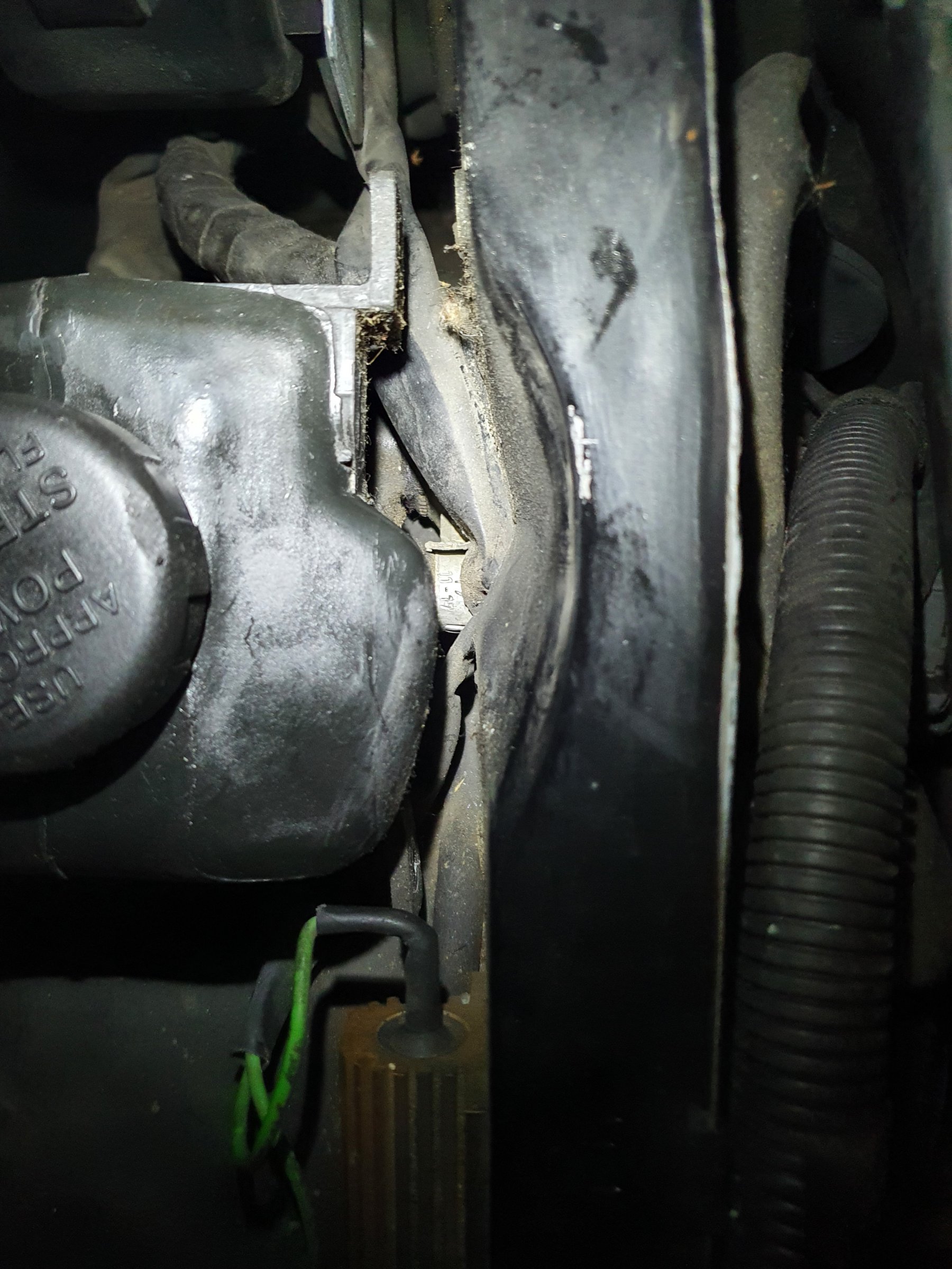

Da das Alter der Servoflüssigkeit bei meinem CV (MY92) unbekannt ist wollte ich mich am Wochenende daranmachen die Flüssigkeit zu wechseln. Leider bin ich schon am Zugang zu den Schlauchanschlüssen am Behälter gescheitert.
Die Anschlüsse sind zwischen den Kabelsträngen ziemlich eng verbaut.
Auch wenn ich die Befestigungsschrauben des Bremsflüssigkeitbehälter löse, läßt er sich der Behälter nicht soweit bewegen, dass ich die Schlauchschellen lösen kann. Ich möchte schließlich nichts kaputtmachen. Gibt es dabei einen Trick?
Und welcher der beiden Anschlüsse ist der Rücklauf? Über die Suche habe ich leider nichts dazu gefunden. Der Logik nach würde ich sagen der obere.
Fragen über Fragen...
Viele Dank für Eure werte Unterstützung.
Der dünnere Schlauch ist der Rücklauf.
Zum Leeren/Wechseln kannst Du auch den Vorlauf an der Pumpe abziehen,
aber der Behälter muss sich soweit herausziehen lassen, um die oberen Schellen zu lösen.
Da klemmt sicher ein Teil des Kabelbaums dazwischen...
