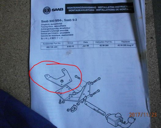

Ist da nicht so ein Halteblech dabei? So in etwas wie hier #2 in der Einbauanleitung der AHK für den 9k auf Blatt 3.
Nein leider nicht. Also den E-Satz habe ich bis jetzt noch nicht. Bei der Kupplung war nichts dergleichen zu sehen.

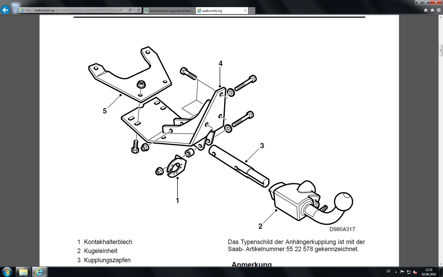

Habe eine Montageanleitung gefunden und sehe, dass bei meiner Anhängerkupplung das vordere Befestigungsblech fehlt. Im Bild die Nummer 5. Darf ich nun auch noch besorgen oder nachbauen ...
Gibt es zu diesem Teil zufällig technische Zeichnungen? Oder hat noch zufälliger jemand sowas noch rumfliegen? :rolleyes:

Ich hole den thread noch mal hoch, da ich auch immer noch mit der AHK beschäftigt bin und bei mir auch das Teil No.5 fehlt. Habe jetzt die Kupplung am Stossfänger montiert und mir ein Stück 8 mm Flacheisen besorgt und (mit Zugabe) zugeschnitten. Problem: Wenn ich das Teil, wie in der Zeichnung dargestellt, oben auf die No. 4 schraube, muss ich es nach unten abwinkeln, damit es an die Reserveradmulde passt. In der Zeichnung ist es aber so dargestellt, als sei das Blech völlig gerade und nur der linke vordere Befestigungspunkt etwas gekröpft. Wenn ich das Blech gerade lasse, fluchtet es aber nur, wenn ich es unter die No. 4 schraube. Welche Variante ist richtig? Liegt evtl. die Reserveradmulde des CV tiefer als bei den Limousinen und Coupés?

Also ich hatte mir damals auch Zwei Flacheisen in 8mm mal 50? Oder 60? Besorgt und auf die richtige Länge geschnitten. Biegen musste ich auch beide enden damit sie an die Reserverad Mulde "andocken".
Habe damals die Situation mit der Kupplung bei meinen Eltern verglichen, an der auch beide Enden abgewinkelt sind. Macht ja auch mehr Sinn als gerade da sich die AHK dann an der Reserveradmulde "abstürzt".

Laut Screenshot ist es die
Part No 400126223
Anleitung PArt No 4299285

2. Leider fehlt wahrscheinlich auch bei der sich im Zulauf befindlichen AHK die Halteplatte "Teil 5" wie bei [mention=9858]jan.b[/mention] und [mention=9391]Robert K[/mention]
An Euch die Frage:
Wenn ich Euch beide richtig verstehe, habt ihr die original einteilige Halteplatte durch 2 einzelne Flacheisen (Stahl) ersetzt?
Da ich noch nichts zum Messen vor mir liegen bzw. vor der Tür stehen habe, aber mir die passenden Flacheisen im Vorfeld anfertigen lassen möchte: könnt ihr mir eine Info geben, wie lang die beiden Stücke sein sollten? Eher 10 cm? 20 cm? Oder eher 30 cm? Oder ...? Kommt nicht auf den cm an, aber dann kann ich der Werkstatt schon mal grob passende Teile mitgeben. Den Feinschliff können die dann ja machen. Als Breite habe ich mir mal 60mm notiert, Stärke 8 mm.
In der Anleitung von der (baugleichen) Westfalia sieht man übrigens, daß die originale Halteplatte an beiden Ende abgewinkelt ist. Die Darstellung in der originalen BDA laut Screenshot scheint da einfach fehlerhaft zu sein.

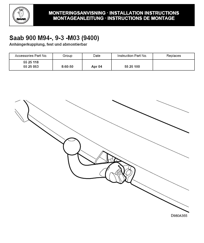

Es gibt aber noch eine weitere originale AHK für den 902/9-3 mit der Teilenummer: 5525053 bzw. 5525118
Diese kam später auf den Markt u. ist abschließbar. Die Befestigung unterhalb der Reserveradmulde erfolgt jedoch anders, und laut BDA muß immer die Schürze eingeschnitten werden (so zumindest mein Verständnis).
