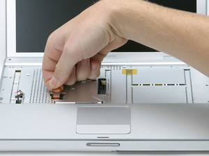

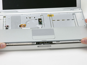

boote erstmal von ner OS X cd (c gedrückt halten) und schau mal was das festplattendienstprogramm zu sagen hat
ausbau bei dem kleinen ist nicht von schlechten eltern, HDD ersatz mitlerweile sehr selten und verhältnismäßig teuer
