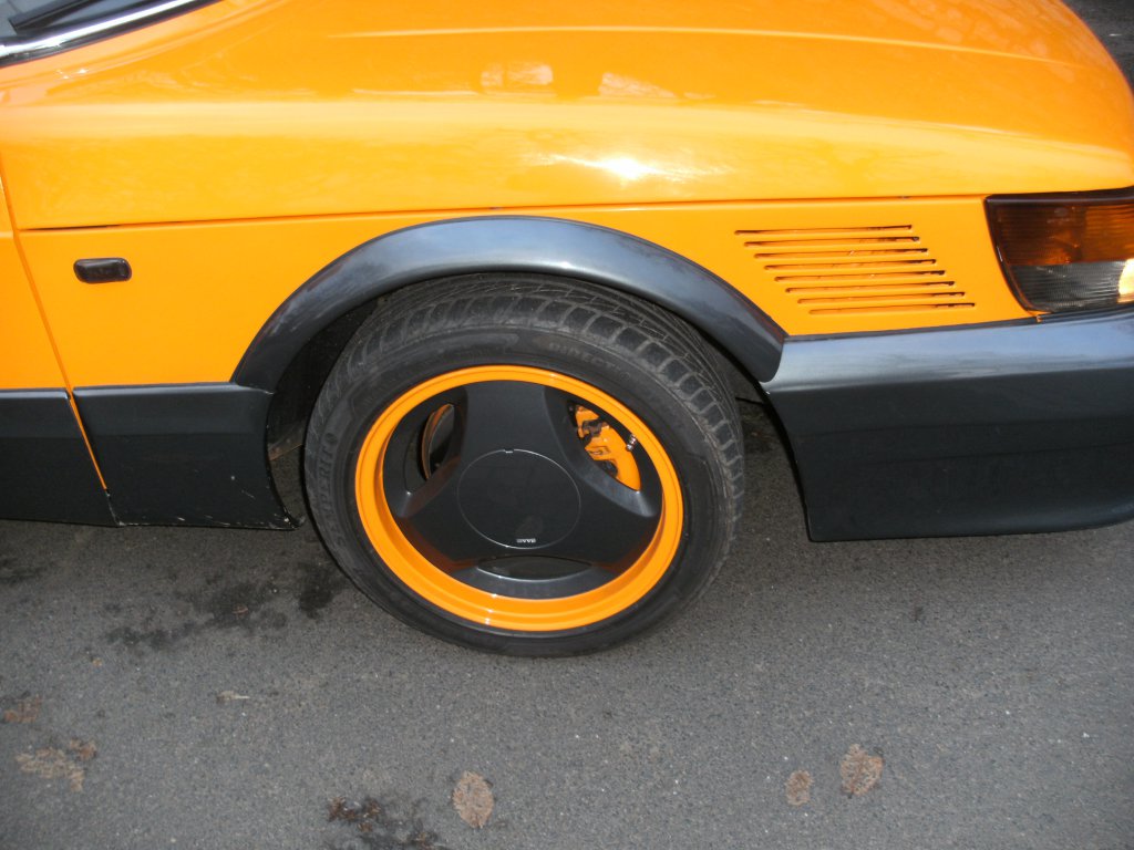

Ich finde das bei meinen Hirschfelgen gut geloest. Die sind innen und am "Bett" schwarz. Daher sehen die auch nach einigen km immer noch recht sauber aus.
http://www.saab-cars.de/members/johnny+bravo-albums-sommer-picture1931-neue-17-zoll-hirschfelgen-montiert.jpg
