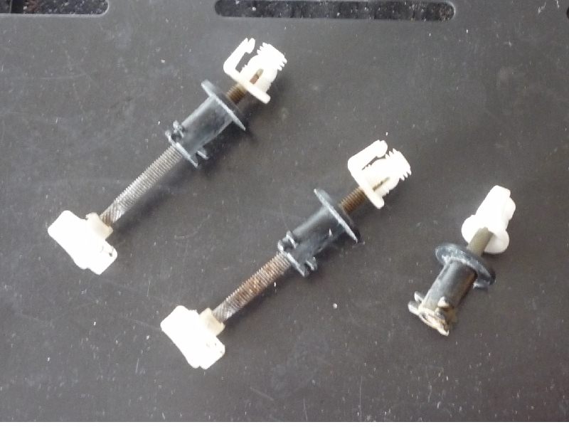

Hat schon mal jemand die starre Reflektoraufhängung repariert? Das verwendete Material ist bei fast allen meiner Scheinwerfer spröde geworden und bei einigen komplett auseinandergefallen, wodurch der Reflektor nicht mehr richtig aufgehängt ist. Wäre schade, den ansonsten intakten Scheinwerfer wegzuwerfen. Bevor ich mir selbst über eine Lösung Gedanken mache, hat jemand schon ein Patent? :smile:

Lies mal das: http://www.saab-cars.de/457412-post6.html
Hält bei meinem nun schon bestimmt schon 3 Jahre und ist auch TÜV-tauglich!:smile:
Danke sehr! :smile: dann kann ich doch so manchen Scheinwerfer vor dem sicheren Tod auf dem Müll bewahren... :smile:

Meint ihr diese hier?
Die baue ich mir immer aus defekten Scheinwerfern aus (Reflektor blind, oder andere Beschädigungen).

Genau die Dinger. Die schwarze Halterung bröselt.
