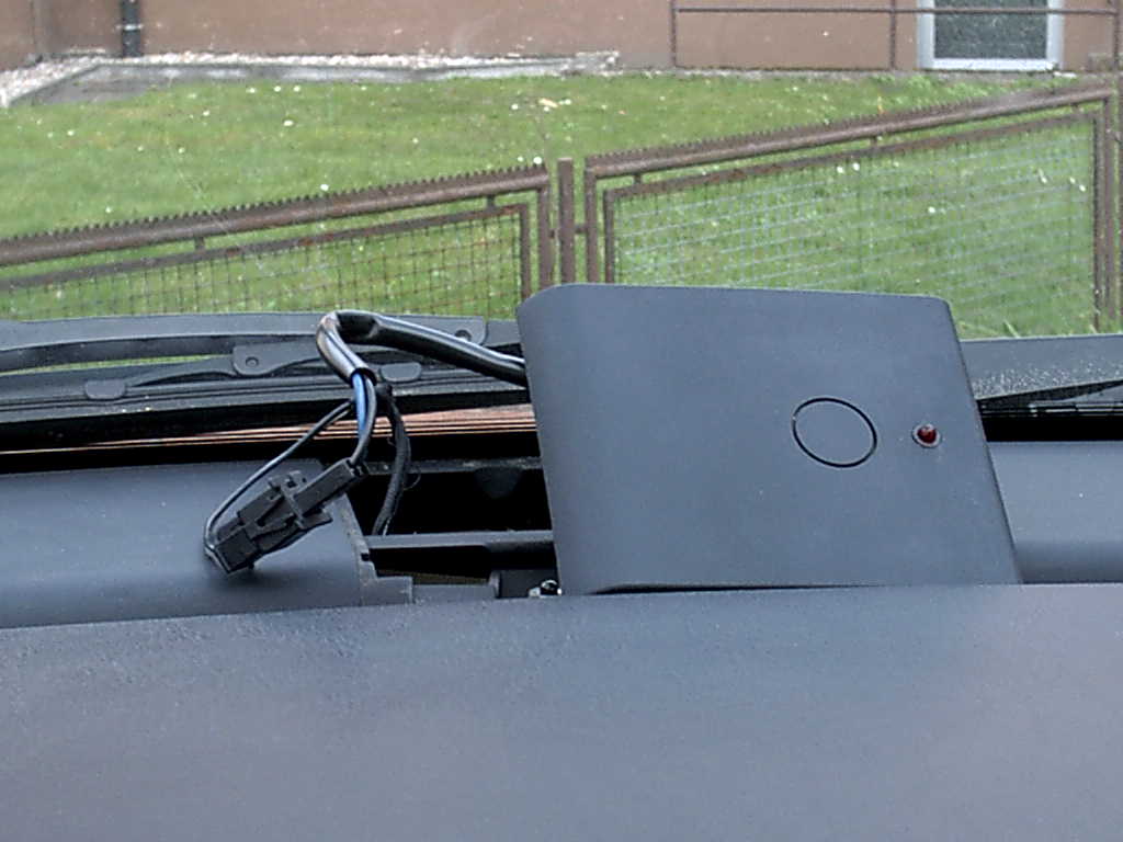

Ich habe noch nie erlebt, das das rote LED, mitte Amaturenabdeckung mal leuchtete.

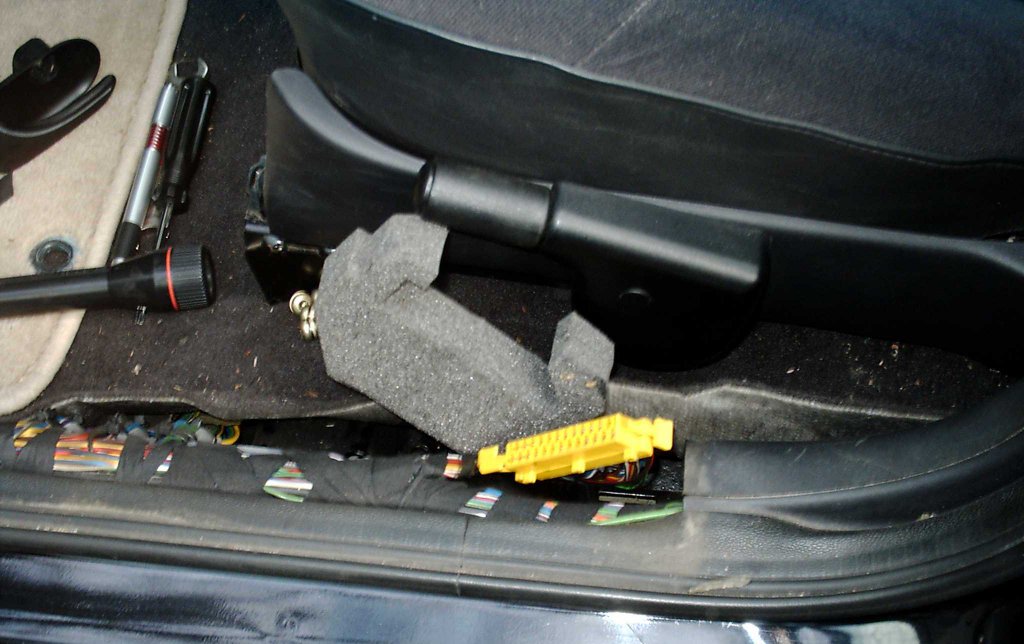

Steuergerät unter Fahrersitz

Das er eine Alarm hat, erkläre ich mir aus der roten LED die mit am Kabelbaum angeschlossen ist

Er hat das rote LED auf dem Amaturenbrett & das ist auch am Kabekbaum angeschlossen. Nun habe ich die Motorhaube geöffnet und am Platz des Motorhaubenschalters nur einen leeren Steckplatz vorgefunden.
Da muss ich wohl erst mal nach dem Steuergerät unter dem Fahrersitz suchen.:smile:
Wenn Du mich fragst, kannst Du Dir die weitere Suche sparen. Ich wage mal die These, dass in Deinem Saab gar keine Alarmanlage verbaut ist. Die LED ist kein hinreichendes Indiz für das Vorhandensein einer solchen. Wenn schon der Haubenkontakt fehlt, fehlt auch der Rest.

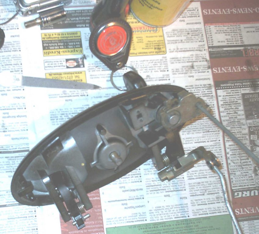

Das Fahrertürschloss, bzw. den Schließzylinder habe ich nachgearbeitet und schon geht er wieder....
Das Fahrertürschloss, bzw. den Schließzylinder habe ich nachgearbeitet....
...mit der Nagelfeile?! Tss, tss, was alles geht, Not macht erfinderisch! :rolleyes: Oder war die doch für die Fingernägel nach getaner Arbeit? :biggrin:
Nun ja, die Schließlamellen sind meist aus Messing. Reduziert in Kombination mit den Schlüsseln den Abrieb. Da muss man eher aufpassen dass man nicht zu viel abnimmt. Nagelfeile geht dafür durchaus, aber auch als Werkzeug mit ihrer Spitze.
