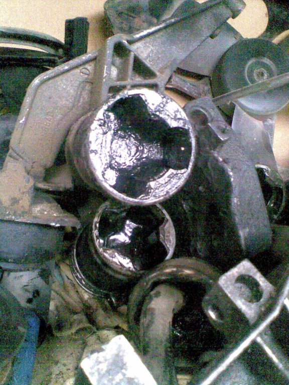

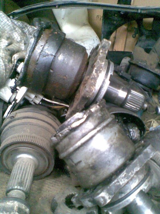

Anbei die Fotos
Der Topf der Getriebeseite (Fahrerseite) scheint mir (ausser allgemeiner Rauhheit) in Ordnung:
http://www.saab-cars.de/picture.php?albumid=701&pictureid=4481&thumb=1
Bild in der Galerie
http://www.saab-cars.de/picture.php?albumid=701&pictureid=4477&thumb=1 http://www.saab-cars.de/picture.php?albumid=701&pictureid=4478&thumb=1 http://www.saab-cars.de/picture.php?albumid=701&pictureid=4479&thumb=1 http://www.saab-cars.de/picture.php?albumid=701&pictureid=4480&thumb=1 http://www.saab-cars.de/picture.php?albumid=701&pictureid=4481&thumb=1
Böser sieht es schon auf der rechten (Zwischenwellenseitig) Seite aus.
http://www.saab-cars.de/picture.php?albumid=701&pictureid=4486&thumb=1 http://www.saab-cars.de/picture.php?albumid=701&pictureid=4485&thumb=1 http://www.saab-cars.de/picture.php?albumid=701&pictureid=4484&thumb=1 http://www.saab-cars.de/picture.php?albumid=701&pictureid=4483&thumb=1 http://www.saab-cars.de/picture.php?albumid=701&pictureid=4482&thumb=1
Beim Schlachter ist es genau umgekehrt, so dass ich eventuell nur die dem Getriebe abgewandte Seite tauschen müsste.
Hab ich Glück gehabt? Könnte man sagen, das ist die Ursache für Vibrieren bei 130km/h ?
Oh je. Dieser RIESEN sytematische Hitzeverschleiss kann doch nur ein Symptom für eine völlig andere Ursache sein. :mad:

scheint lange trocken gelaufen zu sein :cool:
tausch' am besten zuerst den offensichtlich defekten Topf gegen den vom Schlachter,
alles weitere ergibt sich je nach Ergebnis dieser Aktion :rolleyes:
(wie sieht eigentlich das Gegenstück des defekten Topfes aus ?)

Ich denke mir, dass das, was durch Hitze riefig und angelaufen geworden ist, einen Grund hat. Das könnten doch verschiedenste Dinge sein wie z.B.: Falsches Fett, irgendeine Resonanz, Spiele der Lager im Getriebe (wenn man sie auch nicht hört) usw.
Ich meine nur: Wenn man den Topf jetzt erneuert, kann man sich halt vielleicht noch nicht automatisch sicher sein, dass es nicht wieder vorkommt.
dieser Topf samt Stern gehören jedenfalls erneuert, ist fürs Erste ein vergleichsweise vertretbarer Aufwand
wenn das dann richtig gemacht wurde, kann man weitersehen
(bei der Gelegenheit natürlich alle Gelenke prüfen, schmieren etc.)
Böser sieht es schon auf der rechten (Zwischenwellenseitig) Seite aus.Hab ich Glück gehabt? Könnte man sagen, das ist die Ursache für Vibrieren bei 130km/h ?
Das sieht nach mangelnder (überhaupt keiner) Schmierung aus....
war auch mein erster Gedanke, dass die Töpfe fürs Foto sehr genau und restlos vom Fett befreit wurden .... :eek:
schafft man das so restlos oder war da vorher nix mehr drin ? :rolleyes:

Schafft man schon, aber die braunen Spuren deuten eher darauf hin, dass im Betrieb da auch nichts großes an Schmierung vorhanden war....und falls das der Fall ist, kann man den Tripodenstern auch gleich ins Nirvana geleiten...

Ich habe sie fürs Foto gereinigt.
Schmierung:
Wenn ich mir das jetzt so überlege, war in der einen Seite (weiss nicht mehr, welche es war) wesentlich dünneres Fett als in der anderen. Das ist schonmal sehr anrüchig. Wären wir beim nächstem Thema: Mit welchem Fett wird das innere dann gefüllt? Immerhin sind das ja Nadellager und unterscheiden sich vom Wälzradius erheblich von den äußeren Gelenken.
@turbo9000: echt das schwarze Fett mit molybdändisulfit... ? Es geht hier nur um mein eigenes inneres gutes Gewissen.
