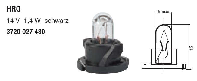

In den Sockel kann man aber auch eine stinknormale Glassockellampe 1,1W 12V (ein paar sind glaub ich die großen Glassockel und die Warnlampen sind glaub ich 2 W) reinstecken - so hab ich es gemacht - und ja ich hab die Dinger auch von autobeleuchtung24.de - war die einzige Quelle für die 14V 1,4W Lampen wie sie im EDU und ACC verbaut sind.
Sitzheizungsregler neuere Baujahre HRQ Sockel
Analoguhr Glassockel (wie Seitenblinker)

klima-bedienteil raus, geöffnet, gleich mal alle hrq-sockel-lämpchen gewechselt - funktioniert nun auch wieder.
sitzheizungsschalter: ich habe schon die der neueren bauart, wo man ein lämpchen, inklusive fassung mit dem schraubendreher aus der platine drehen kann. soweit so gut. wo aber bekommt man diese kleinen funzeln her??? fassung sieht aus wie die "hrq-sockel", welche auch im klima-bedienteil und im mäusekino sitzen - nur eben viel kleiner...und die lampen scheinen einen grünen gummi-überzieher zu haben...hat da jemand eine bezugsquelle...???

die lampen der instrumentenbeleuchtung sind ja recht einfach zu wechseln. rausdrehen, alte glassockellampe (alle ziemlich schwarz) raus, neue rein und gut. ich wollte nun aber auch an die kontrollleuchte "licht an" im dzm ran...:redface: dazu muss man ja die halbe instrumenteneinheit zerlegen...:eek:... also alles abgebaut, bis man das drehzahlmesser-modul entnehmen kann, neue hrq-glassockellampe rein (gleiche wie in klima-bedienteil) und rückbau. mir ist noch aufgefallen, dass meine öldruck-warnleuchte NICHT leuchtet. NIE... weder beim lampentest bei "zündung ein", noch sonst irgendwann. also lag der verdacht nahe, dass auch dieses leuchtmittel defekt sei. test ergab, dass dem leider nicht so ist - hier muss ich also den fehler noch woanders suchen. (öldruckschalter???)... also auch das ganze piktogramm auseinandergefummelt, lämpchen getestet/getauscht und wieder retour... dann den ganzen cluster wieder zurück ins a-brett, stecker ran, füsse rauffummeln, testen - ok - bis auf öldruck alles schick, kann nun auch im dunkeln km-angaben ablesen und den temp-zeiger sehen...:rolleyes: deckel drauf, lsp-abdeckungen retour - diesmal die alarmanlagen led nicht vergessen :rolleyes:

die kleinen grünen Kunststoffsockellämpchen gibt es entweder beim Saabotheker, oder auch beim LandRover Dealer - die haben die dort auch mit grünem Überzieher

dein baujahr sollte schon die schalter haben, in denen eine "mini-hrq-sockel-lampe" verbaut ist, die man mittels eines schraubendrehers lösen und aus dem schalter "schütteln" kann. die sind sündhaft teuer beim freundlichen bzw. den einschlägigen teileversendern - da kostet eine fast fünf euro...

Bei den "einschlägigen Teilehändlern" hab ich die "mini-hrq" nicht gefunden, zumindest bei denen die hier so verlinkt sind. Und nein ich löte keine Mini Birnchen rein.
