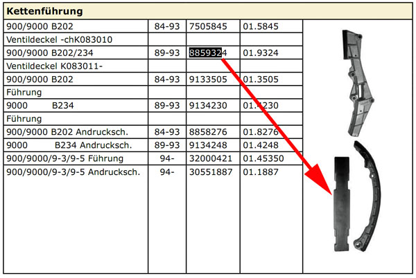

Moment, jetzt kommt's mir ;-) ...
Das ganze klingt als ob etwas im Bereich der Nockenwellenräder an den Ventildeckel schlägt.
... so ein Schlagen hatte ich an meinem 16V auch mal ! Da ist ganz oben im Ventildeckel so ein Gummidämpferanschlag eingeklemmt, - siehe Screenshot ausm Skanimport Katalog - der sich bei mir verabschiedet hatte... Das Teil kostete so um die 25 Euro (für sps. Schwaben ein Vermögen... :redface:) und danach war wieder Ruhe im Karton.
Hobts me ?
http://www.saab-cars.de/attachment.php?attachmentid=45889&stc=1&d=1269989033
Viel Spass bei eventuellem Erfolg ! :smile:
