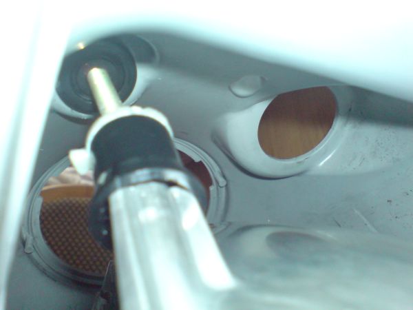

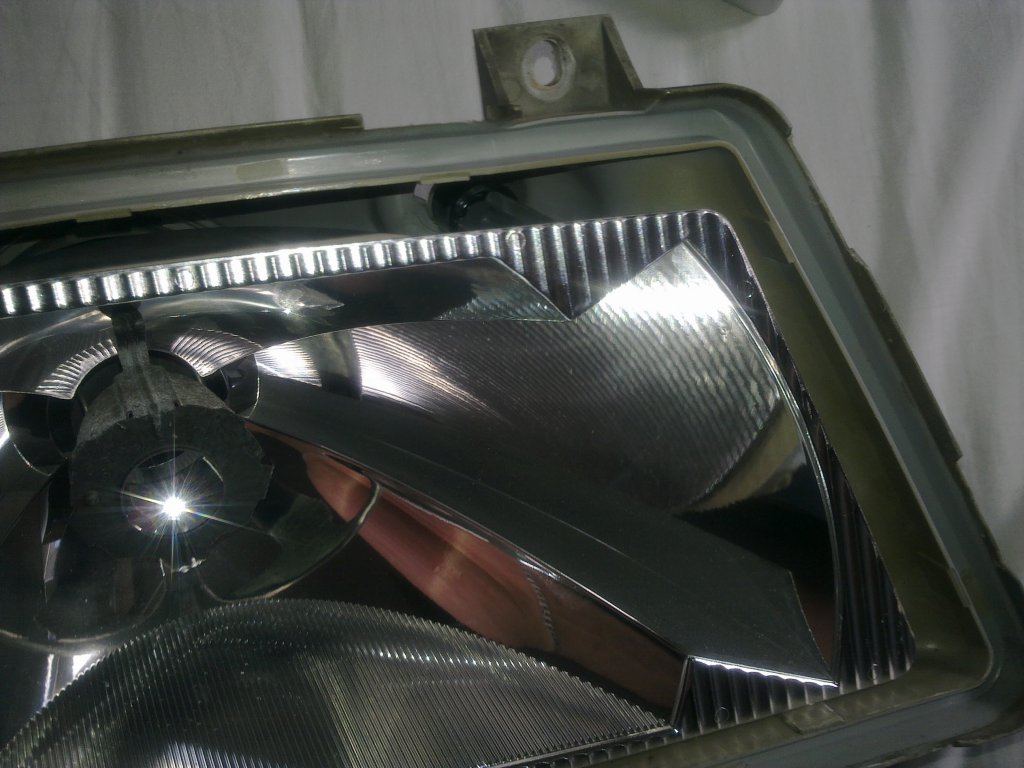

ich konnt's doch nicht lassen und hab rumprobiert...
ahaaaa!! so sieht also diese sperrige kugel/steckverbindung aus!! wenn der reflektor mitsamt den schwarzen "ankern" rausgewürgt werden kann, kriegt man diese mittels wd40 und einer flachzange und etwas gewalt raus - aber wie soll das bloss laut wartungsbuch nur mittels schraubenzieher in der fassung ohne panne funktionieren:confused::confused:

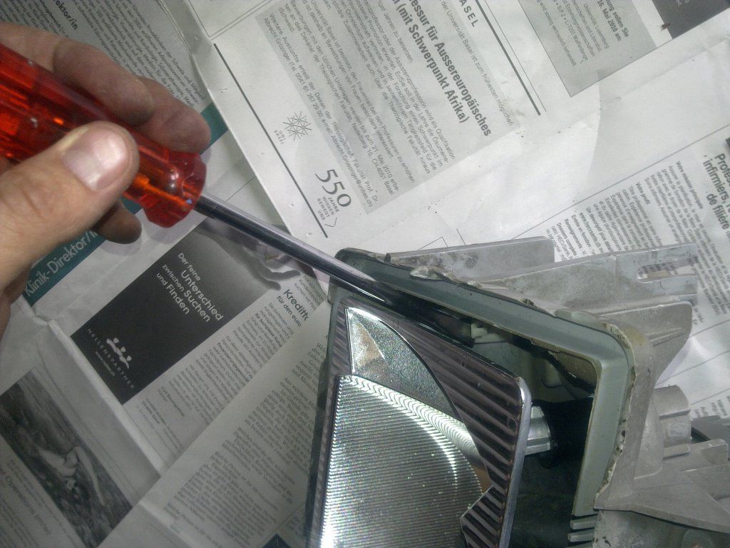

Reflektoren herausheben

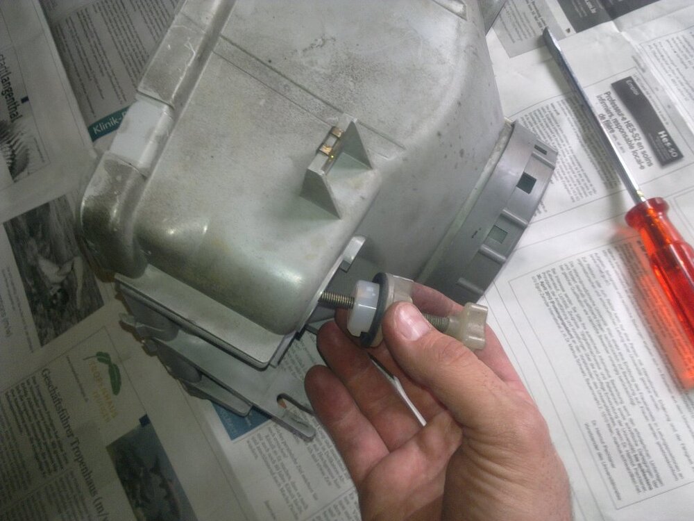

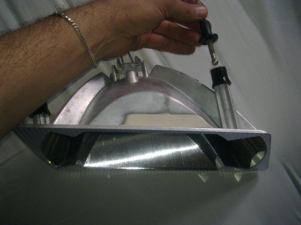

...nach ein paar übungen ist's nun gelungen. Mein Schätzchen glitzert wieder mit den Äuglein :smile: hier ein paar tricks, um die Refelktoren möglichst unversehrt aus den fassungen herauszubringen:
1. die Stellschraube/motor lässt sich ganz einfach vom gehäuse herausdrehen, es ist ein simples gewinde.
2. mittels schraubenzieher kann man die plastikclipverbindung anheben und so voneinander mittels ziehen trennen.

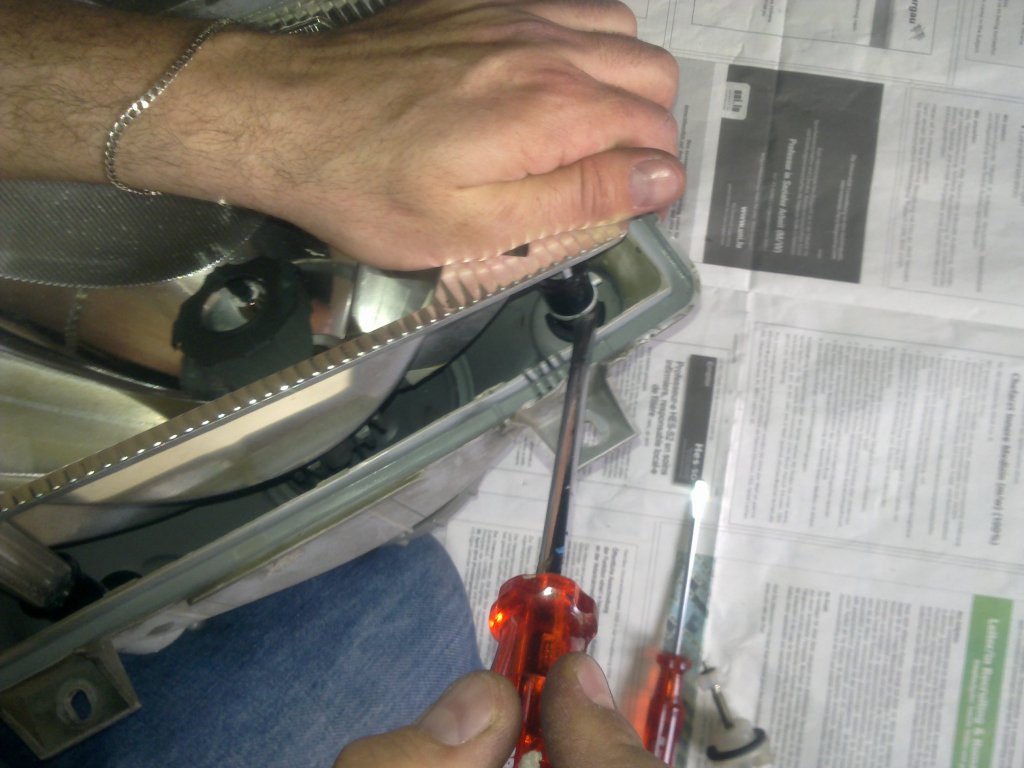

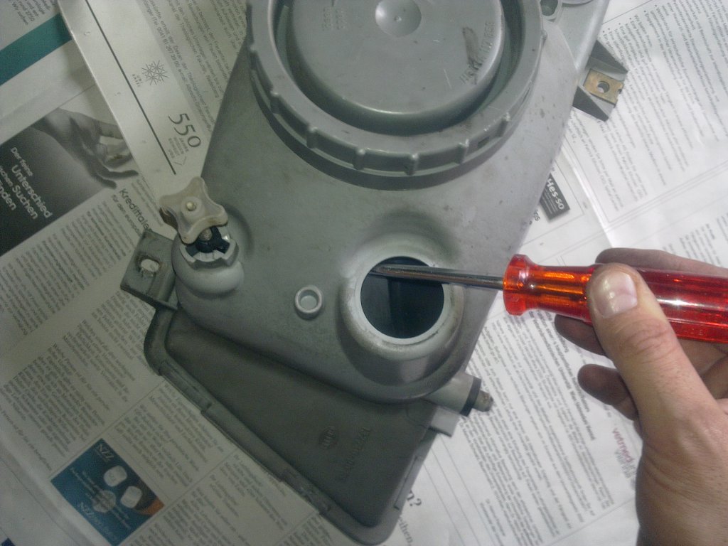

3. durch den grossen oder kleinen Glühbirnenzugang lässt sich mit einem grossem Schraubenzieher die Kugelverbindung blockieren. Man dreht dann an der Stellschraube, bis sich - durch die entstehende kraft - die kugel selber aus der Fassung herausdreht.
4. letzter Akt ist am heikelsten. Die schwarzen Plastikanker sind wirklich sehr bruchanfällig. Daher mit grosser Vorsicht den Schraubenzieher ansetzen und den Reflektor mit Kraft herausheben. Dabei ein Gebet sprechen dass Gnade gewährt wird und alles heil bleibt :smile: Viel Glück!
