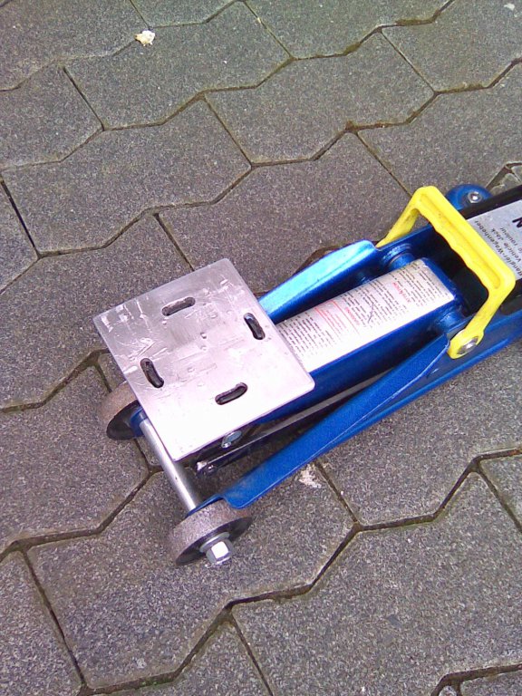

Hallo!
So sieht meine Lösung aus:
Gruß,Thomas
:confused::confused::confused:
Also diese Aluplatte ist wahnsinnig gefährlich, da der Wagengeber 0 Halt an der Karrosse findet.
Wenn der Wagen hochgeht, muß der Heber halt finden damit er nachrollen kann (der Radius ändert sich ja) und so rutsch er oben einfach weg.
Schlecht angesetzt, rutscht der Karosseriefalz über den Teller, das Alublech kippt weg und der Wagen fällt.
So eine Aluplatte halte ich auch nicht für Sinnvoll.
Wenn müßte da noch eine dicke stabile Gummimatte zwischen (1-2 cm dick).....
Du weißt ja,wie die Aufnahme/Haltepunkte des Wagenhebers beim 9-3 II beschaffen sind? Da ist bei meinen beiden 9-3 II noch nichts weggerutscht,und bei einem 900 habe ich auch schon mehrmals die Reifen getauscht,und da ist auch nichts passiert..........
Gruß,Thomas
