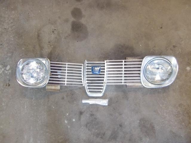

Persönlich bin ich für jeden Tip dankbar der mir hilft die lieblosen Beleuchtungseinheiten gegen Formschönere auszutauschen. Dabei denke ich in erster Linie an die wie Fremdkörper am Blech klebenden Blinker und Rückleuchten. Die rechteckigen Scheinwerfer der späten Modelle begeistern mich auch nicht gerade.
Zu den eingangs beschriebenen Rundscheinwerfern läßt sich ergänzend sagen , das diese nicht nur bis 68 Verwendung fanden.
Zumindest bis 71 wurden sie für US Fahrzeuge verwendet (Bild im Anhang).

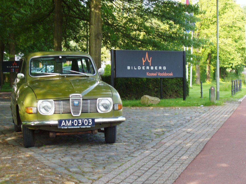

Das der 95er bis 1974 in die Staaten geliefert wurde war mir bisher nicht bekannt, wieder was gelernt:smile:.
Jedenfalls bin ich froh darüber das mein grüner US-Import die Runden hat.

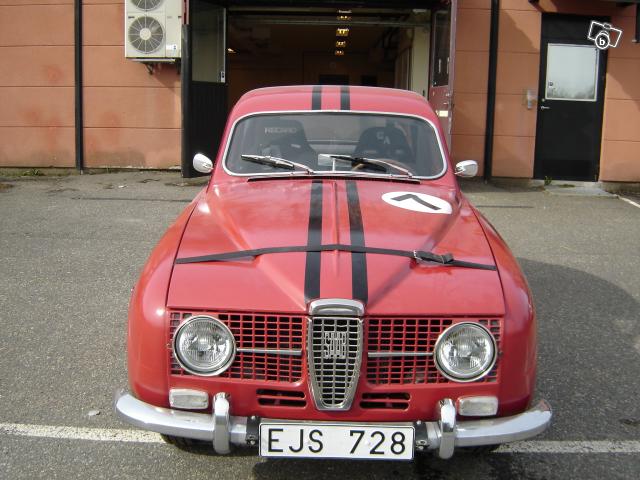

Solche Frontmasken - Sets hab ich schon in Internetauktionen beobachtet, und mich über die erzielten Preise erstaunt.
Die Variante unten finde ich noch schöner (man achte auf die Lämpchen:biggrin:).
Ist ein 2T der gerade bei BLOCKET steht.

Da kannst Du mal mitmachen, oder zuschauen:
http://www.tradera.com/Saab-95-96-V4-Usa-front-mkt-bra-skick-i-krom-etc-KOMPLETT-auktion_301910_111453394
Scheint komplett zu sein, bis auf das Teil fuer die Haube.
