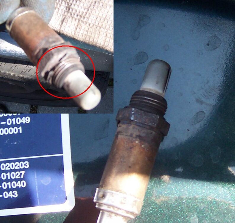

Zuhause rückte ich der Sonde ans Gewinde, diese hatte einen völlig korrodierten (Dicht?)Ring sowie eine ebenso unplanare Fläche. Die Fläche am Rohr ist ok. Die Oberfläche des Sondenkörpers ist hellgrau, ich habe den Gewindekörper gereingt, die Hohlkehle begradigt, die Ringfragmente entfernt und das Stück probehalber wieder eingesetzt. Probefahrt war in allen Bereichen ok, keine Spiränzchen.
Nun meine Frage an die Versierten: ist es möglich, dass durch diese "Porösitäten" oberhalb vom Gewinde die Sonde falsche Werte geliefert hat? Hinten raus stank es gestern immer sehr fett.

Da müsste er durch das Gewinde aufgrund der defekten Abdichtung so viel Falschluft gezogen haben, dass die Werte ausreichend falsch liegen. Hm, ich kann mir eher vorstellen, dass sich hinsichtlich der Kontaktierung was geändert hat durch dein Werkeln.
Flemming
Also ich kann mir nicht vorstellen, dass durch einen brüchigen Kupferring die Sonde derart falsche Werte geliefert hat. Immerhin ist hier vor Kat ja auch noch Überdruck.
Was zu dem "gewischt kriegen" eher passen würde, wäre eine Plusleitung mit (sporadischem?) Karosseriekontakt. Deine Lambdasonde (mit 3 Kabeln) bezieht ihre Masse über das Gehäuse/Gewinde, und wenn da auch nur gering anderes Potential ist, ist klar was passiert. Soweit meine Idee.
...ich mir eigentlich auch nicht. Allerdings trat das Gerüttel zu Beginn nur nach einer intensiven Feuchtigkeitsorgie auf, bei der der Motor nicht lief (erst Waschanlage, vor nem Monat dann Radhäuser und AWTs in der SB Waschbox). Dem Zustand des Kupferrings in Verbindung mit dem nichtkupferten (?) Gewindekörper nach zu urteilen hat dort ordentlich Fraß gewütet, Reste von irgendeiner Paste habe ich nicht gesehen. So wäre es theoreddisch möchlisch, dass vielleicht keine Luft, sondern Feuchte eindrung (was logischer wäre, da das "Falschluftziehen dann ständig wär´) --- aber die Resthitze, die Gewindelänge, die Aschewolke im Äther?
Alles Wurscht, ich werde den Fehlerspeicher auslesen lassen und -ggf- mir einen Cu-Ring (Danke!) und Antiseize-Paste organisieren und beobfahren.

Vielleicht solltest du aber auch mal überlegen, die Sonde gleich mal neu zu machen, anstatt sie instandzusetzen. Die Dinger verschleißen auch mit der Zeit und regeln immer langsamer. Rein optisch sieht das Ding schon ziemlich fertig aus.
Ja, die wird definitiv gewechselt, es ist noch die erste. Ich möchte nur noch mal - nach dem Auslesen mit enstprechenden Ergebnis - eine Probeverfeuchtung des Motoraumklimas vornehmen, vielleicht war es ja der Fehler und ich kann mir staatsmännisch auf die Schulter klopfen, dass ich das alleine ohne Muttis Hilfe geschafft habe :biggrin:.
