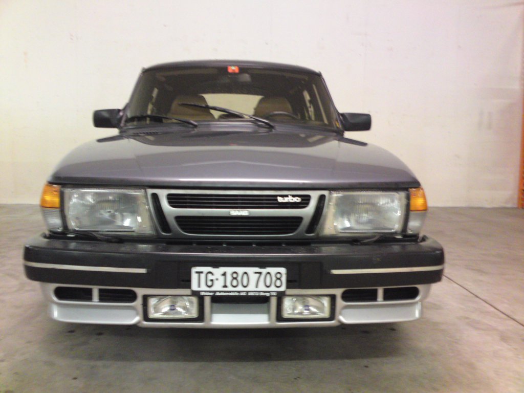

In der Zwischenzeit habe ich passende Scheinwerfer gefunden und diese auch zusammen mit einem Auto-Mech verbaut (vgl. Photo).
Der Grund meines Schreibens liegt nun darin, dass ebendiese Scheinwerfer nicht funktionieren. Früher waren Nebelscheinwerfer verbaut, aber diese wurden - aus welchem Grund auch immer - wieder ausgebaut. Der Kabelstrang zu den NSW ist noch eingebaut. Links des Steuerrads befindet sich ein Extra-Schalter und dieser steuert auch die hintere Nebellampe an - nach Austausch der Sicherung funktioniert die Nebelschlussleuchte wieder. Den Extra-Schalter (5-polig) haben wir herausgenommen, aber daran waren nur drei Drähte angeschlossen. Wurden die vorderen Nebelscheinwerfer über einen separaten Schalter angesteuert oder über den Extra-Schalter für die hinteren NSW? Hat jemand einen Anschlussplan für den Schalter? Über welche Sicherung wurden die NSW angesteuert?
Die verbaute Glühlampe habe ich übrigens getestet und für gut befunden. :rolleyes:
Herzlichen Dank für Eure Antworten und jedwelche weitere Hinweise, welche der Problemlösung dienlich sein könnten.

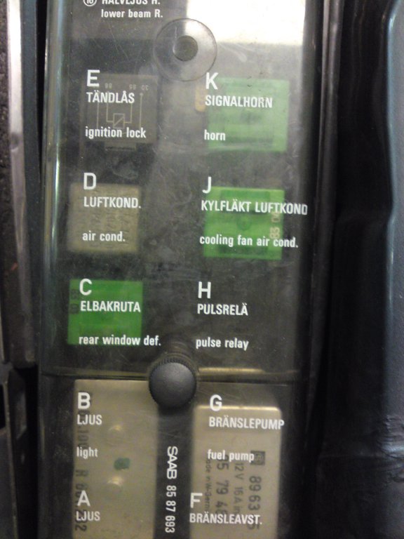

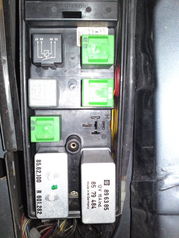

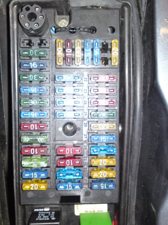

Ich habe mal ein Photo des Sicherungskastens gemacht. Wie dem Photo entnommen werden kann, ist einzig noch der Steckplatz H frei und das ist das pulse relay. Wofür ist das denn? Darüber haben wir gestern Abend bereits gerätselt...

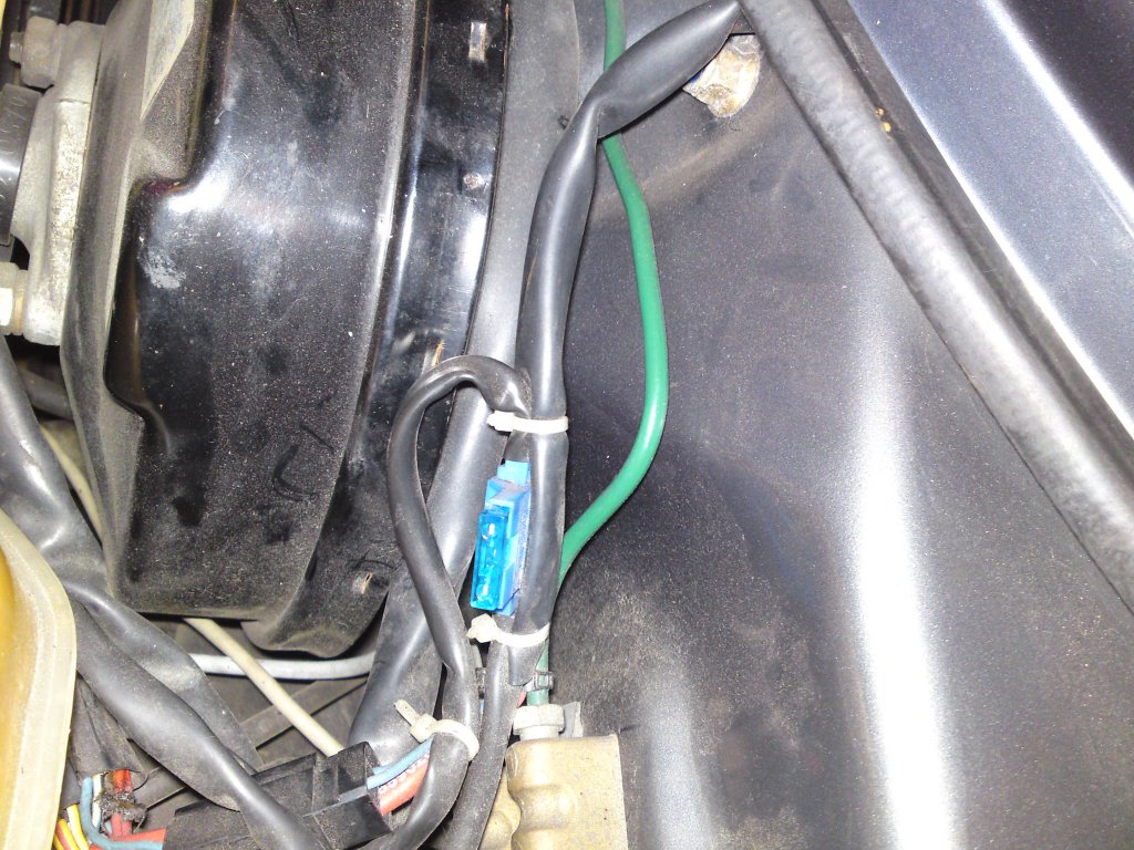

Überdies hängt neben dem Sicherungskasten noch eine Sicherung herum. Ist es möglich, dass diese zur Alarmanlage gehört?
Bei späteren MY gehört das NSW-Relais in Steckplatz D. Könnte mir fast vorstellen, dass es im MY '88 werksseitig noch gar keine NSW gab.
Nee, meine Vermutung ist falsch: mal im WHB 3-2 84-86- geblättert und Angaben zum Relaisplatz gefunden!
B201: in Lambda-Relaisbox, im Motorraum im linken Radkasten
B202: in Zentralelektrik im Motorraum an linkem Radkasten
Und bei einem 83er FPT würde ich dann bei Dir mal auf B201 tippen. Oder?
Dann wäre nur noch die Frage, ob sich 83 und 84 hier was nehmen.

Mein SAAB hat einen B201 Turbo mit APC allerdings ohne Katalysator.
Die Fahrgestellnummer (YS3 AT5 5S3 E10 088 03) lässt nach Adam Riese und Eva Klein sowie der Übersicht Fahrgestellidentifikation des gelben Forums nur den Schluss zu, dass es sich um Modelljahr 1984 handelt, obgleich die Erstzulassung im November 1983 erfolgte.
Wo finde ich denn die Lambda-Relaisbox? :rolleyes:
Hast Du vielleicht noch einen Anschlussplan für den Extra-Schalter?
Müßte, sofern vorhanden, ja irgendwo im Radkasten herum lungern. Aber ohne KAT wohl auch keine Lambda-Relaisbox.

Glaube nicht, dass der 'Extra' dafür verbaut wurde. Aber die drei Kontakte duchklingeln ist a nicht das Thema. Und nun wohl ohnehin nichts werksseitig liegt, winfach ordentlich absichern und verkabeln, und gut ist.
Wg. des Aussenabstandes muss der Kram am Relais primärseitig sowieso an die Hauptscheinwerfer gekoppelt werden. Betrieb mit Standlich wäre damit nicht HU-konform.

Im 84er Buch ist als Si die Nr. 21 vorgesehen. Schau also mal, wie diese bei Dir beschaltet ist. Da Du aber offenbar ein dt. Modell mit serienmäßiger NSL hast, dürfte diese dort liegen und die 21 damit (da anders beschaltet) nicht nutzbar sein.
Bei mir habe ich immer die 13 (RFSW u.a.) genommen, welche über 54 gespeißt wird. Ist bereits in der Serie mit 20A abgesichert, was sowohl rechnerisch als auch bisher bei mir praktisch auch incl. NSW ausreichend ist ('legale' 55W-Lampen natürlich vorausgesetzt).

Also, in der Zwischenzeit bin ich auch einen Schritt weitergekommen.
Den Extra-Schalter habe ich rausgeknaubt und den Blinddeckel auch.
Jetzt sieht es so aus: beide Nebelscheinwerfer funktionieren, genauso wie die Nebelschlussleuchte.
Wie bereits erwähnt waren die Kabel bereits installiert und das Relais hat der Vorbesitzer auch dringelassen - netterweise. :redface:

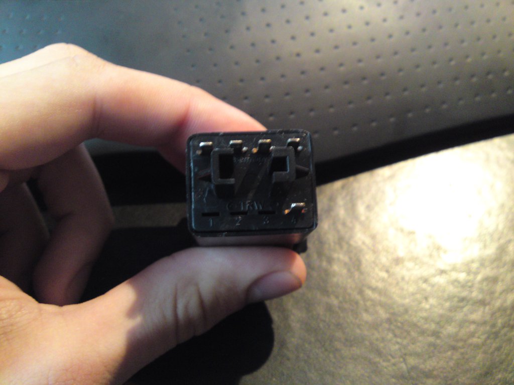

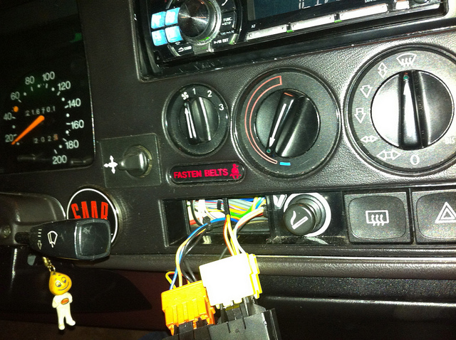

Ich habe mir in den Kopf gesetzt Nebelscheinwerfer unter dem Stoßfänger zu bauen.

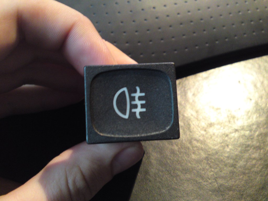

Hab mir von nen 9000er den Schalter gekauft für die vorderen Nebelscheinwerfer, Nebellampen von Bosch habe ich auch Original verpackt gekauft und den Bosch/Saab Scheinwerferhalter.
Soweit so gut.
Nur ich brauche wohl noch ein paar Meter Kabel zu den Sicherungskasten/Relais und eben den Schalter.
Unter den Blinddeckeln in meinen Wagen sind schon Stecker, einer in gelb der andere in braun, denke mal die sind für den Umluftschalter und den Klimaanlagentaster, glaube ich.
Muss ich wirklich den Kabelbaum nachrüsten für die Nebelscheinwerfer?
