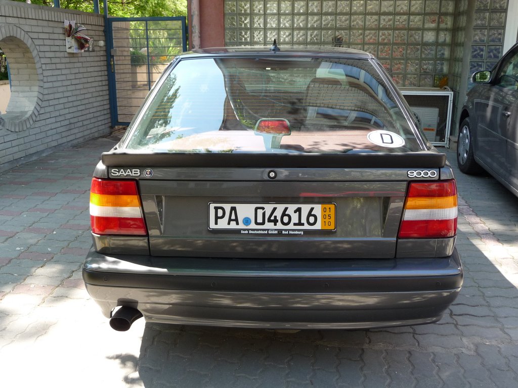

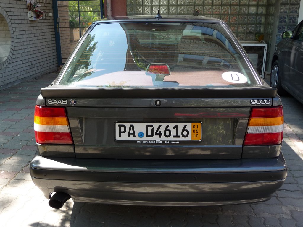

Ich habe mir diese auch gerade in meinen Saab 9000 CC Airflow einbauen lassen. Fotos, bei Bedarf, könnte ich diese Woche einstellen.

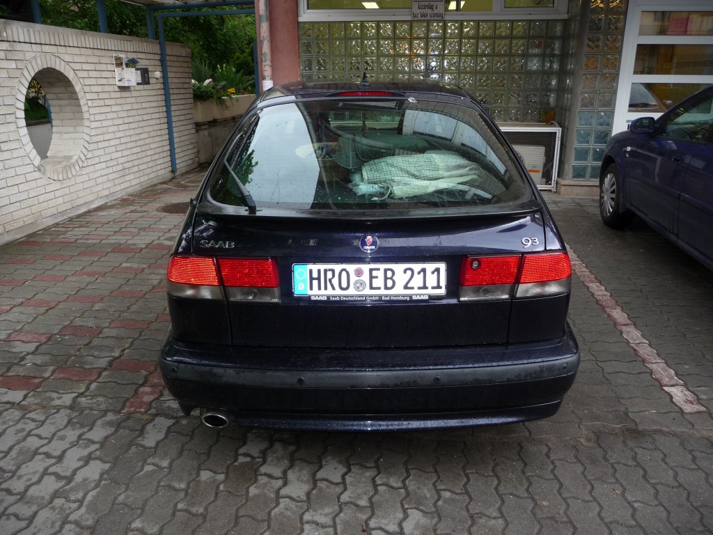

Scheint zwar keinen zu interessieren, wie die Nachrüstsensoren von Valeo am Fahrzeug montiert aussehen, der Vollständigkeit halber zeige ich es trotzdem.
Die ab Werk montierten Rückfahrsensoren sind meines Wissens auch immer von Valeo gewesen.
schaut sehr dezent aus. Wo hast Du denn den Lautsprecher verschwinden lassen?
Hier ist der wunde Punkt.
Das Gepiepse ist so leise, dass man den Lautsprecher mehr oder weniger auf dem hinteren linken Lautsprechergehäuse aufkleben muss, damit man überhaupt was hört.
Lässt man den Lautsprecher im Kofferraum verschwinden, ist die Anlage zu leise, lässt sich auch leider nicht lauter stellen.
