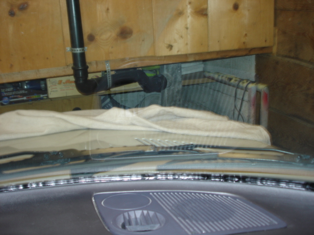

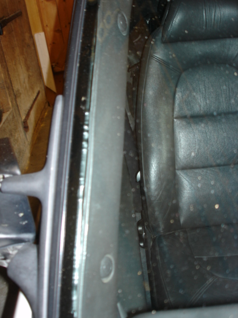

Nach dem Frontscheiben austauschen
sieht das nun so aus...
Die Dichtmassenwürste sind sichtbar zwischen Armaturenbrett und A-Säulenabdeckung
besonders auf der rechten Seite.
ist das Stand der Technik?
Es gefällt mir überhaupt nicht, Scheibe nochmals raus oder kann das Armaturenbrett rechts
etwas ausgerichtet werden (leicht anheben).
Danke und Gruss
9-3

Zwischen Armaturenbrett und Scheibe wird nach dem Scheibentausch normalerweise ein Moosgummistreifen eingesetzt der diese Stelle, die zwangsläufig so entsteht zu verdecken.
Ein wirkliches Problem, außer das sie diesen Streifen vergessen haben kann ich momentan nicht erkennen, wobei ich die Bilder auch nicht so optimal finde.

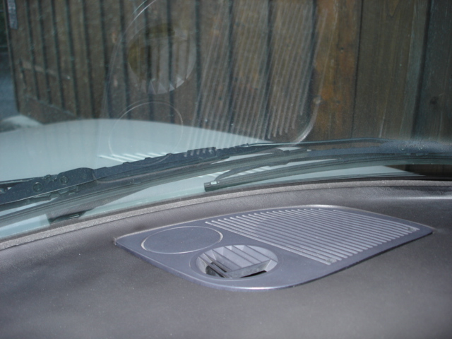

So sieht es bei mir aus, diese Scheibe wurde von einem Könner gemacht.
Das ist echt so... zwangsläufig?
Abdeckung mit Moosgummi, sieht ja auch nicht grad super aus :-(
Man sieht es nur so deutlich wenn man es im blitzbelichteten Bild anschaut, ansonsten ist das sehr unauffällig.
Auch der Aufgetragene, überquellende Kleber lässt sich mit etwas aufgesprühtem Spühlmittelwasser glätten ohne der Dichtigkeit zu schaden:rolleyes: Es sei denn Ich bin zu faul dazu. Dann ist auch kein Moosgummistreifen nötig.
