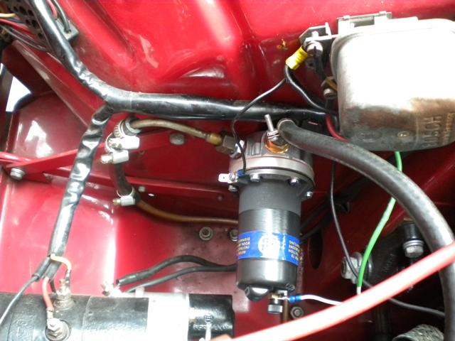

Nanu? Natürlich hat der Zweitakter eine elektrische Benzinpumpe. Jedenfalls haben mein 93B von 1958 und auch die anderen Modelle bis mindestens 1964 eine, denn: "All Saab Cars are equipped with an S.U. electric fuel pump with a built-in filter. The pump is fixed to the right front wheel house." (Saab Service Manual for Saab 95, saab 96 and GT 750, Model 1960-1964, Kapitel 6). Soviel zu ssasons Beitrag.
Gerald: Wenn man die Zündung eingeschaltet hat, muß die Pumpe, im Innenraum gut hörbar, ein sehr schnelles tickendes Geräusch machen. Wenn genügend Sprit in den Vergaser gefördert worden ist, wird die Frequenz des Tickens deutlich langsamer. Dann springt das Auto normalerweise mit oder ohne Choke sofort an.
Wenn überhaupt kein tickendes Geräusch zu hören ist, tippe ich auf den elektrischen Anschluß oder die Einstellung der Kontakte/Unterbrtecher in der Pumpe.
Wenn ein solches Geräusch zu hören ist, evtl. nur sehr langsam, tippe ich auf eine beschädigte oder verklemmte Membrane in der Pumpe oder Dreck im Filter der Pumpe bzw. der Benzinleitung. Ich habe bei meinem 93er die metallene Benzinleitung vor längerer Zeit durch eine aus Kunststoff ersetzt, da ich damals den Eindruck hatte, daß die Fördermenge beim Beschleunigen nicht ausreichte und der geringe Querschnitt der Leitung im Laufe von 50 Jahren durch Ablagerungen noch geringer geworden war. So war es wohl auch.
Falls Du die Leitung ersetzen willst: Die metallene Leitung am Tank und an der Benzinpumpe bis auf ca. 5 cm absägen (wegen der Anschlußgewinde), die Kunststoffleitung mit einem Fön warm machen und über die Stummel der alten Metalleitung schieben. Hält bombenfest.

Ich habe für den Notfall eine elektrische Pumpe dabei die es bei Biltema für unter 30 EUR gibt, etwas entsprechendes sollte auch hier zu finden sein. Wichtig ist der maximale Druck von 0,2 bar.
Das Ding sieht zwar komplett anders als die SU Pumpe aus, ist aber wie gesagt nur für den Notfall. Ich würde an deiner Stelle auch so eine kaufen und provisorisch anschliessen, dann kannst Du die SU Pumpe als Ursache eingrenzen oder ausschliessen

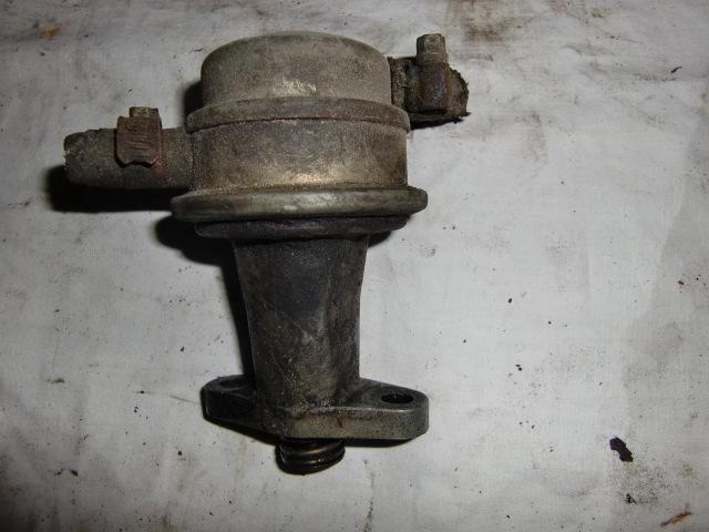

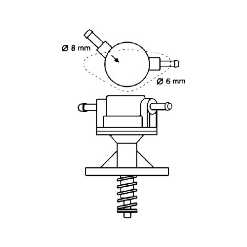

Wie sieht denn die Pumpe beim 2Takter aus?
Läßt sich da nicht eventuell etwas vom V4 ( Bild ) verwenden?
Muster oder Zeichnung von der Membrane verfügbarß
Gruß ->
Hallo !
@ SAABOTÖR :
Also meines Wissens sind die Pumpen vom 2-Takt und vom V4 unterschiedlich .Ich werde jetzt mal schauen , ob in meinem Fundus ev. noch irgendeine alte Pumpe herumliegt , die als Muster dienen kann . Die des Wagens würde ich nur ungern zerlegen bevor ich Ersatz habe , denn sonst steht die Kiste ganz ...

Die originale elektrische Pumpe von SU ist auch lieferbar
http://www.sucarb.co.uk/ProductSearchResults.aspx?SearchTerm=AUA%2025
Hallo Leszek !
Meiner hat schon die mechanische Benzinpumpe und nicht mehr die elektrische SU...
Die Membrane bei Erik ist für deine Pumpe.
