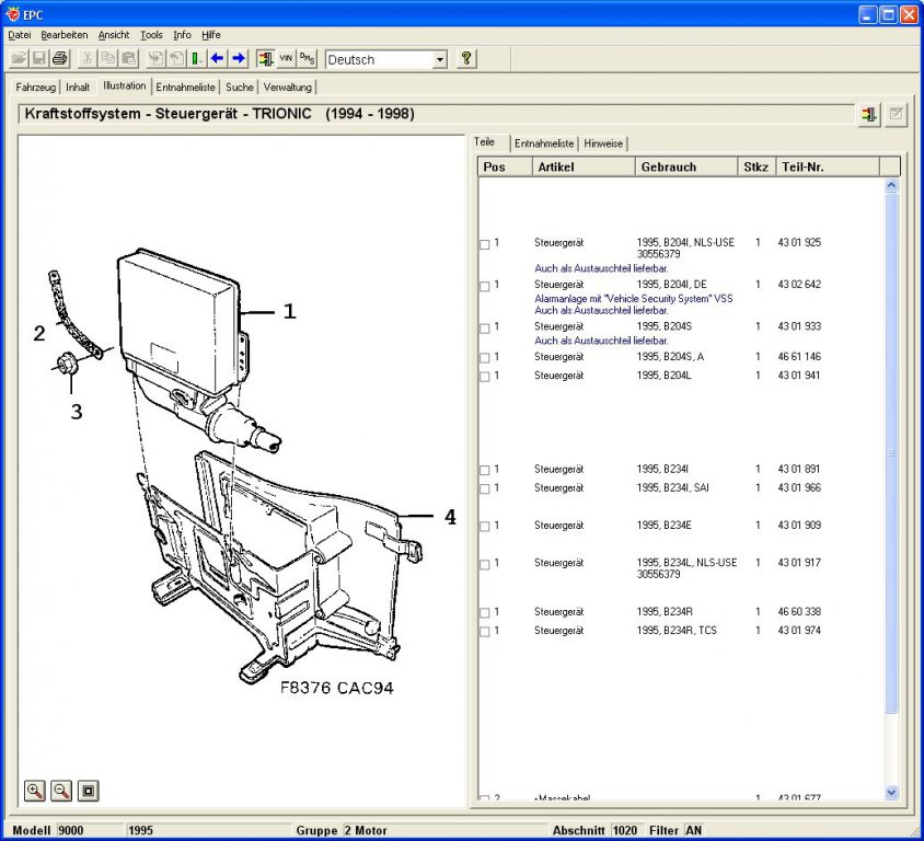

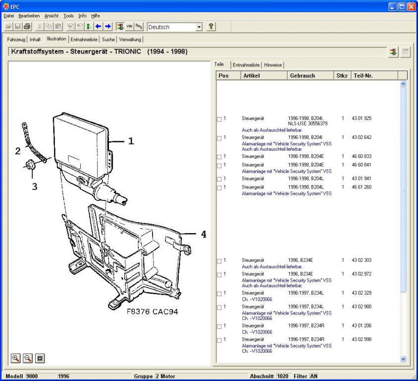

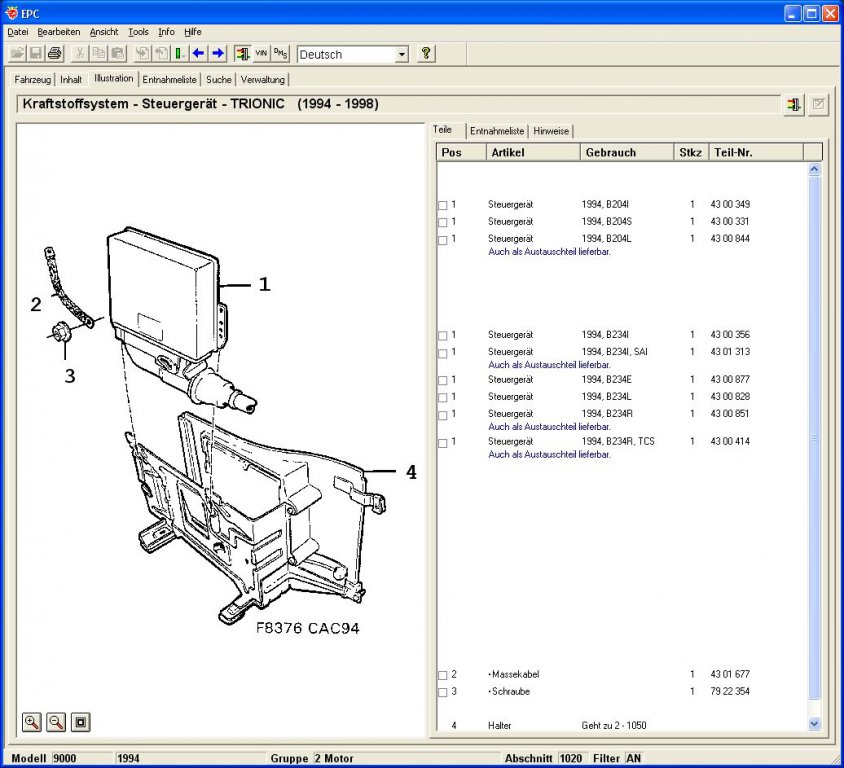

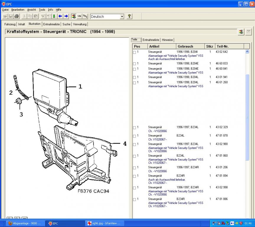

zumindest an Steuergeräten gibt es haufenweise Varianten:
Als Beispiel mal für die MY 94..98 verwendete Versionen.
Dich sollte in erster Liinie der B234L interessieren.
