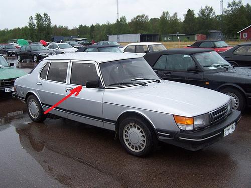

@KGB ist ein 4-Türer, gemeint ist die Dichtung in der Anlage (übrigens gleiche Farbe/Felgen/Modell wie meiner).

Das ist kein 87er.
Die Front ist noch schön eckig. :smile:
87 hat schon die weichgespülte Schrägschnauze.
Ist ein schönes Fahrzeug (aber vor MY `87, da gab es dann die zusätzlichen seitlichen Blinker und vor allem die schräge Front).

Gibt es nicht gerade bei Bj. 87 beide Modelle? Ehrlich gesagt habe ich nicht genau hingeschaut :smile:
87 hat die schräge Front aber alte Achsen (Handbremse vorne)

Nochmal kurz der Hinweis auf die Fahrgestellnummer und das Bau(Modell-)jahr.
Das "Baujahr" beginnt immer im August/September des Vorjahres, dann wurden die jeweiligen Änderungen nach den Werksferien umgsetzt.
Abgesehen davon gab es bei Saab immer wieder Fahrzeuge, die sich offenbar länger bei den Händlern oder in irgendwelchen Lagern gestanden haben, bevor sie das erste Mal zugelassen wurden.
Bei den in Deinem Fall in Frage kommenden Baujahren steht der letzte Buchstabe, der in der Fahrgestellnummer vorkommt, für das Baujahr. Von B für '81 bis J für '88.
Also z. B. F für '85 oder G für '86.
Dann kannst Du nur noch hoffen, dass der Saab auch noch den ersten Motor hat, und nicht im Austausch einen gebrauchten, älteren Motor bekommen hat, und dann weißt Du ob er bleifrei verträgt.:biggrin:
