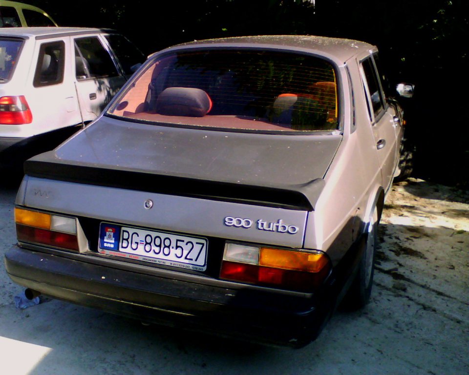

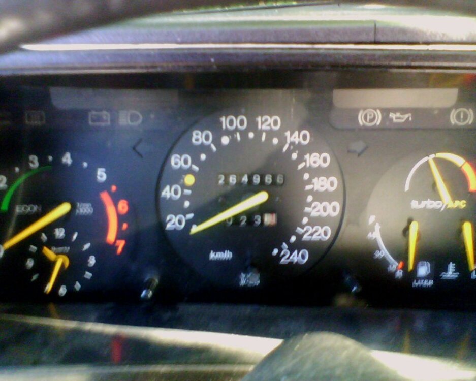

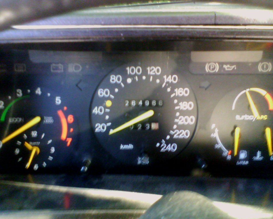

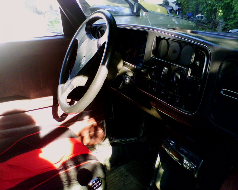

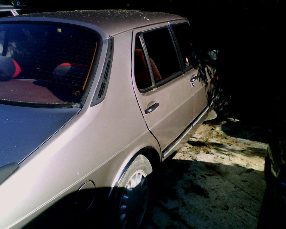

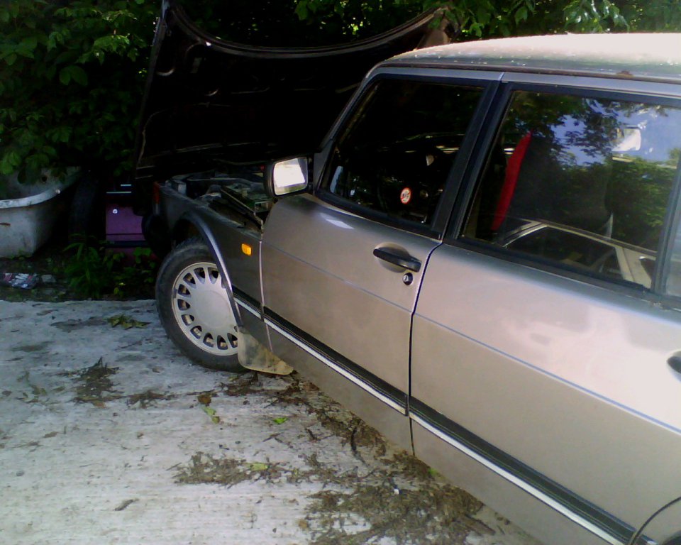

Die ersten Fotos. Leider hatte ich keine Zeit für bessere

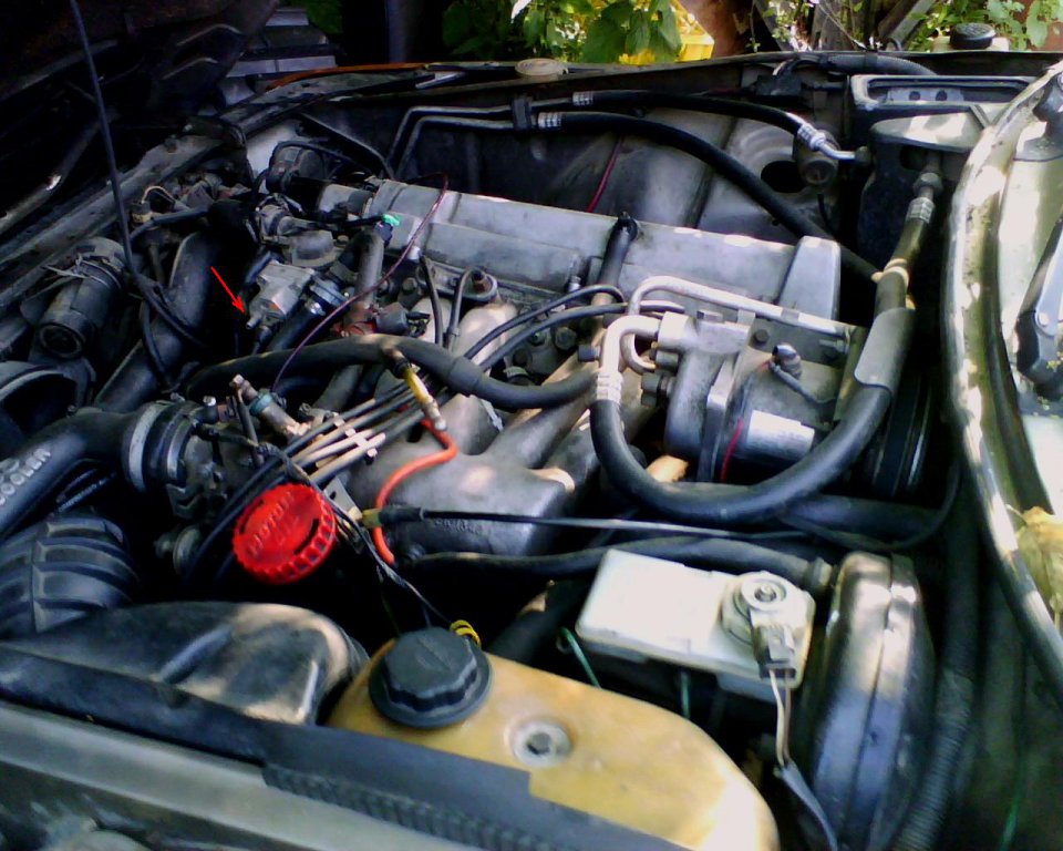

Probleme sind folgende:
Einspritzdüse Nr.4 ist aber defekt - sie schlisst nicht nach abstellen des Motors!
Kaltstartventil ist OK aber bekommt keinen Strom vom Thermozeitschalter
Jetzt die Fragen:
1. Frage zu Warmlaufregler: Von wo kommt der Schlauch der an den Warmlaufregler geht (roter Pfeil)?
2. Wo (am Bild wenn möglich) befindet sich der Thermozeitschalter?
