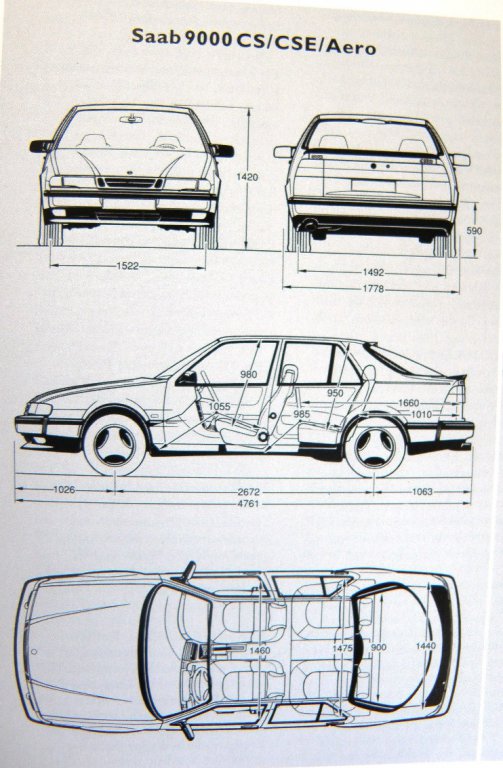

Da ich bis jetzt nur einen Gepäckträger mein Eigen nenne, hätte ich gerne gewusst, wie lang das Dach vom 9k ist. Unserer lungert im Moment in der Werkstatt rum, und wartet noch auf ein paar Ersatzteile (sonst hätte ich selber gemessen, der 9-5 Kombi hat da 230cm).
Vielleicht gibt es ja etwas was vorne wie hinten mit dem Dach bündig abschliesst?
Ich denke ich würde gerne etwas von Thule haben wollen, die sehen recht elegant aus.
Gibt es da ein bestimmtes Modell, das man meiden sollte? Beim ADAC wurde die Pacific600 Testsieger und mit GUT bewertet, scheint mir mit 190cm Gesamtlänge allerdings etwas voluminös auf einem CS (der 9-5 ist noch Firmenwagen). Oder ist es für den Spritverbrauch und das Fahrverhalten egal, wieweit so eine Dachbox übers Dach hinausragt?

Nicht die Dachlänge ist entscheidend, sondern die Schwerpunktlage, um möglichst alle Stützpunkte gleichmäßig zu belasten.
Beachte - beim 9k ist bei langen Dachkoffern das Problem nicht *vorne* sondern *hinten* - bedingt durch den Schwenkbereich der Heckklappe.
Die Box muß, wenn sie recht lang ist, beim 9k möglichst weit vorne mit leichtem Überhang über die Frontscheibe aufgespannt werden. Unabhängig davon, welches Modell von welchem Hersteller. Somit ist die Verstellbarkeit der Aufnahmen zum Dachgrundträger entscheidend.

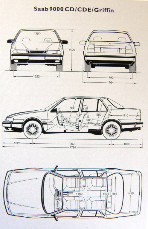

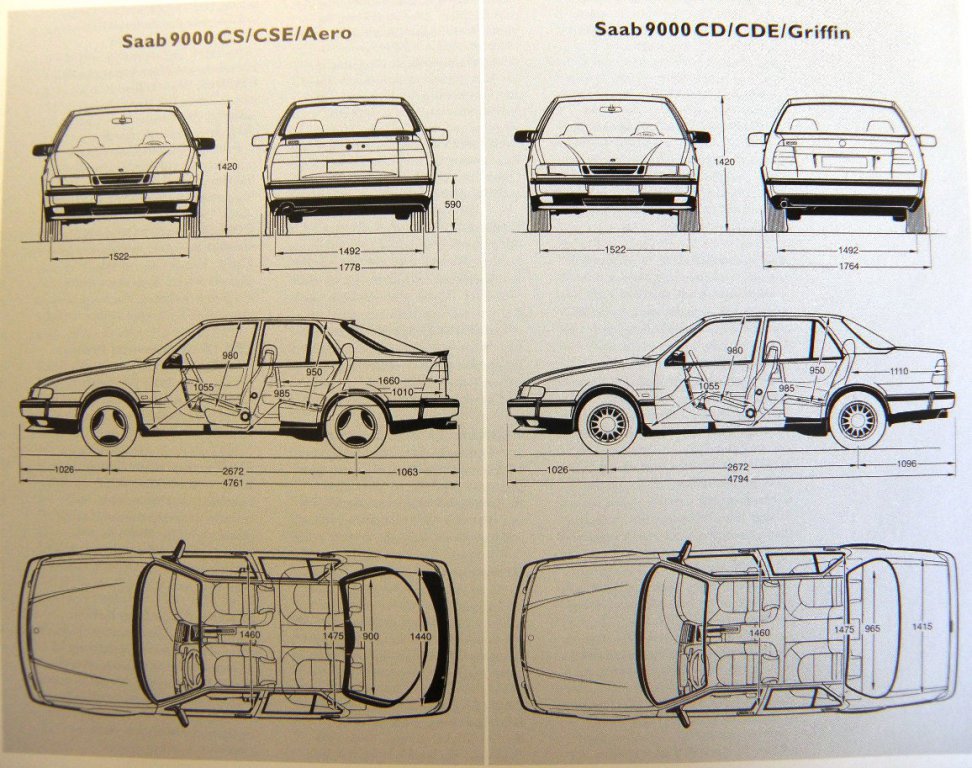

habe dir mal die Abmessungen abfotografiert ... dann kann man es in etwa abschätzen. JR hat übrigens verdammt recht, was der Überhang am Kofferraum betrifft, das kann ganz schön nerven, wenn man den Kofferraum nur noch 50cm weit aufbekommt!

Aber dangö für die Anhänge, unser Möwchen braucht wohl noch etwas länger in der Werkstatt, kannich schon mal ein bisserl schauen.
