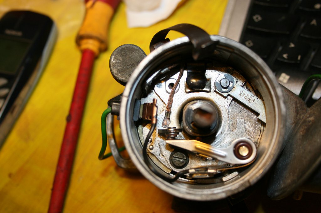

Hier ein Foto vom Verteiler![ATTACH]58598.vB[/ATTACH]
@troll
kannst du auf diesem bild die besagten schrauben erkennen?

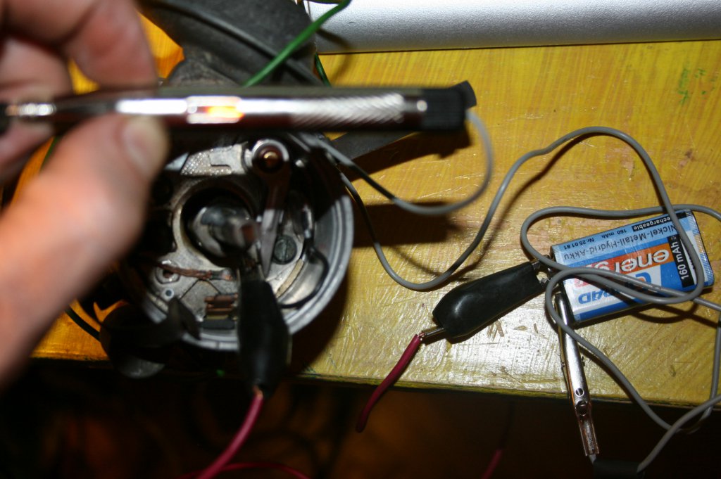

So noch ein kleines Bildlein habe ich gemacht!
Ich habe ein 9 Volt Batterie mit Minus an den Kondensator angeschlossen, und das Plus Kabel an den Unterbrecher!
Bei geschlossenen Unterbrecher leutet die Prüflampe, bei offenen nicht!
[ATTACH]58601.vB[/ATTACH]
Mhhhmmm, habe gerade gecheckt das der ganze Verteiler "unter" Strom steht, wurscht ob ich beim Unterbrecher direkt anschliesse oder am Verteilerghäuse! Nichts desto troz wenn ich den unterbrecher trenne dann leuchtet die Lampe nicht!
Die Ihr hier eintretet, lasset alle Hoffnung fahren...
[ATTACH=CONFIG]82986[/ATTACH]

@ Reselein25
Nochmal andersrum gefragt:
1. Krokodilklemme der 12 Volt Prüflampe auf Batterie Minuspol klemmen, Prüfspitze an Zündspule Klemme 15+ halten, Prüflampe muss bei eingeschaltet Zündung dauerleuchten. (das war, glaub ich, bei Dir OK, oder ?)
2. Krokodilklemme der 12 Volt Prüflampe auf Batterie Minuspol belassen, Prüfspitze auf die zweite Klemme oben an der Zündspule = Klemme 1- halten, Prüflampe muss bei eingeschalteter Zündung und geschlossenen Unterbrecherkontakten dauerleuchten,
bei geöffneten Unterbrecherkontakten hingegen nicht leuchten.
Host me ?
Frage nochmal: Ist 2. so bei Dir ?
Oder, Methode 2, wenn Du eine Durchgangsprüferlampe mit eigener Batterie hättest: (Deine "9 Volt Batterie-Wurstelei mit Minus am Kondensator, und Plus Kabel am Unterbrecher" war ja sowas Ähnliches, nur linksdenkend wie Bayer Karl Valentin...)
Methode 2 bei Zündung aus !: Das grüne Kabel mit dem Flachstecker von der Zündspule Klemme 1- abziehen und die Krolodilklemme von der Durchgangsprüferlampe an die nun freie blanke Flachsteckerbuchse des grünen Kabels anklemmen.
Die Prüfspitze der Durchgangsprüferlampe an eine beliebige blanke Masse-Stelle des Verteilerghäuses halten.
Auswertung: Durchgangsprüferlampe muss bei geschlossenen Unterbrecherkontakten dauerleuchten,
Bitte um Bestätigung, oder nicht *g*
MfG
Gerd :smile:
Ja, stimmt so, die Prüflampe leuchtet!
Host me ?
Ist nicht so!
Habe nur einen Multimeter mit Durchgangsprüfer(dürfte auch reichen!)
Zur Verständniss: Das Grüne Kabel ist das was zum/vom Kondensator führt/geht, dort habe ich die Spitze des Multimeter reingesteckt, und mit der anderen Spitze auf das Verteilergehäuse gehalten!
Bei Geschlosenen habe ich einen Durchgang!
Bei Offenen Unterbrecher kein Durchgang!
