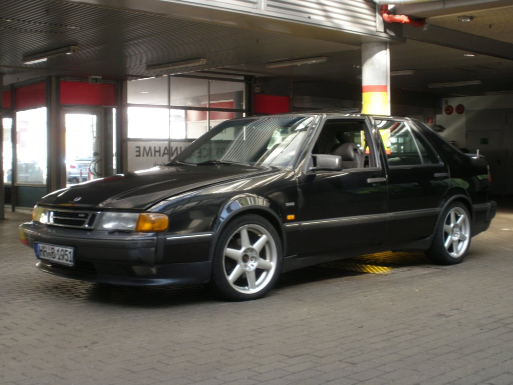

Habe über die meisten der hier diskutierten Modifikationen auch nachgedacht und bin zu dem Schluß gekommen:
EINEN SAAB 9000 turbo zu kaufen. ( hoffe das klappt mit dem Bild )
... und den 900 tu so zu lassen wie er ist!
die felgen gefallen! :cool:
Danke, dem schliesse ich mich an :smile:.
Ist auch ungleich billiger.:smile:
2 gute 9000er (komplett) = 1 gut gemachter 900er-MOTOR
