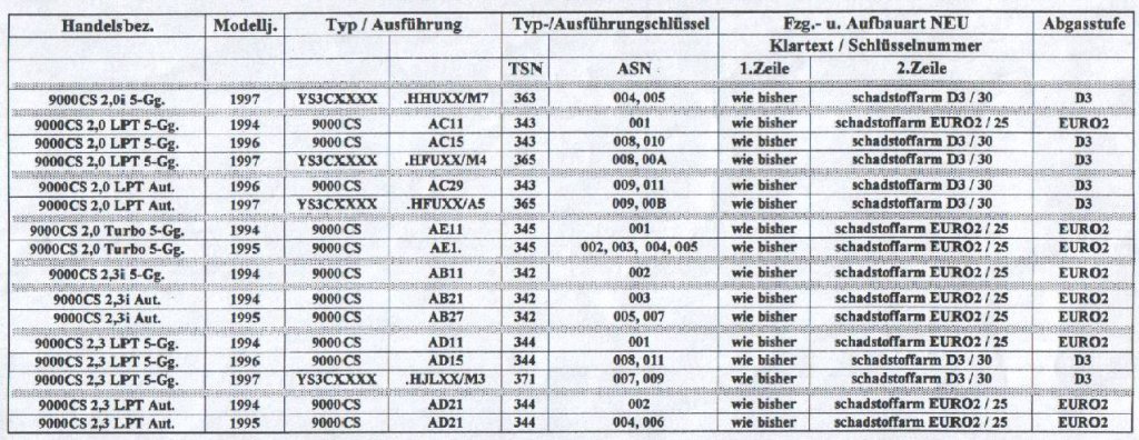

Bei grober Durchsicht Deiner VIN (94er 2,3I Automatik), könnte es klappen, sofern Du TSN 342 mit ASN 003 hast.
Poste doch mal genaue Daten dazu.

Hier ist der Link zum Dokument: http://www.saab-cars.de/507154-post1.html
Was es finanziell bringt : http://www.berlinonline.de/berliner-zeitung/archiv/.bin/dump.fcgi/2007/1006/sonderbeilagen/0022/index.html
Grüße, Andi
Mit dem von dir verlinkten Dokument wirst du nicht weit kommen. Da geht es um die Umschlüsselung noch älterer Fahrzeuge auf Euro 1; das hat deiner sowieso schon.
Was du brauchst, ist eher sowas wie die Bescheinigung unten. Die ist in den oben erwähnten threads aber auch mehrfach drin.
