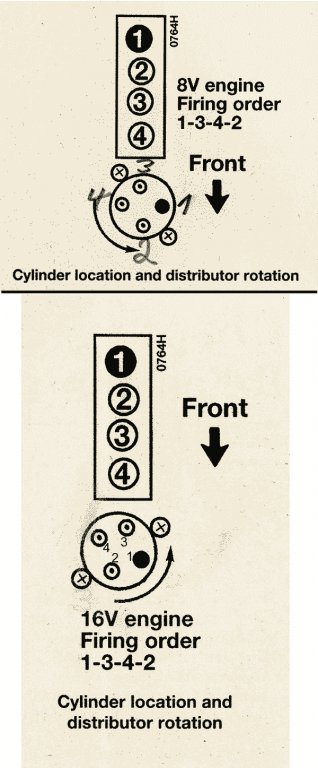

Ich würde gerne mal wissen ob beim Wechsel der Verteilerkappe und Finger bestimmte Dinge zu beachten sind, mal abgesehen vom richtigen Anschluss der Zündkabel:rolleyes:
Ich dachte ich frag lieber mal bevor der wagen nachher gar nicht mehr läuft...:redface:
...es könnte sein, dass du ein wenig "sanfte gewalt" zum lösen des alten fingers benötigst. bewährt hat sich dabei der einsatz einer wasserpumpenzange, mit der der alte finger vorsichtig "geknackt" wird, sollte er so nicht von der welle wollen. den neuen kann man mit ein wenig schraubensicherung fixieren...
Ich würde gerne mal wissen vom richtigen Anschluss der Zündkabel :rolleyes: Ich dachte ich frag lieber mal bevor der wagen nachher gar nicht mehr läuft...:redface:
http://www.saab-cars.de/attachment.php?attachmentid=51031&stc=1&d=1278519226
Host me ? :smile:
Gerd
Und falls Du die Zündkabel direkt von der alten Kappe NACHEINANDER auf die (gleich ausgerichtete:smile:) Neue steckst, kann nicht viel schiefgehen.
