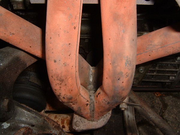

Danke für eure Hilfe!! Hier noch ein paar Pics!! Vielleicht könnt ihr den Riss sehen 1u.4. Zylinder!! Ist wahrscheilich bis unten durch!! :-(

Sehe ich das richtig das der Riß an der Verbindung der Rohre des ersten und des vierten Zylinders ist, also direkt an der Gabelung oben drauf?
Sollte ich das richtig gesehen haben, dann kann man das locker schweißen! Problematisch wird das immer wenn es ein Gußkrümmer ist.
Ist bei dir nicht der Fall. Beim Guß ist das immer so eine Sache ob das Schweißmaterial eine vernünftige Bindung mit dem Guß eingeht.
Meistens ist das nicht von Dauer und es reißt wieder an der Naht auf da sie nicht den gleichen Dehnungskoeffizienten hat wie das Gußmaterial.

Tip: Laß den Krümmer schweißen.
Greetz, Kevin
@ Kevin: Du siehsts genau richtig!! Puhh, danke, dann lass ich des einfach schweißen, wird schon nicht die Welt kosten!!
