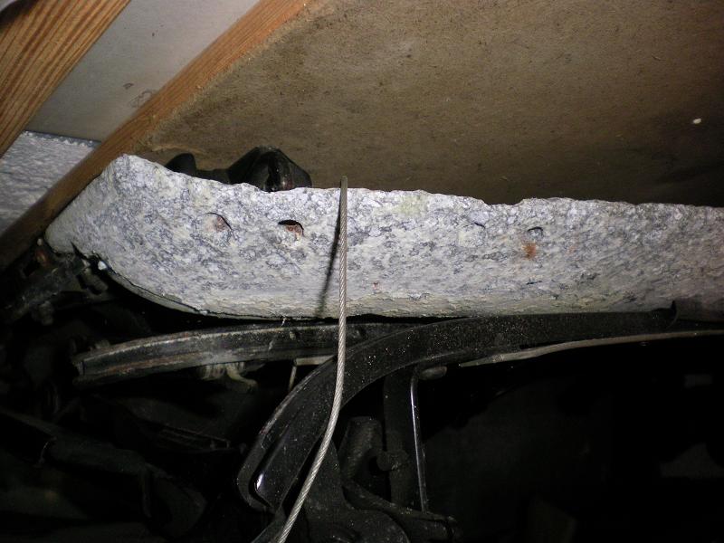

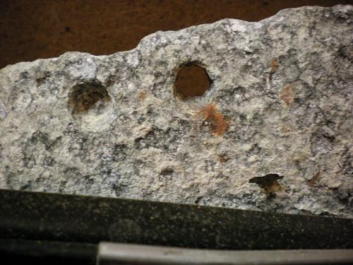

Ich hatte jüngst dazu ein "schönes" Beispiel vom Spezialisten aus dem schönen Allgäu(...) in Arbeit:
Das Verdeck wurde in 2007 für eine horrende Summe erneuert.
Da das Wasser Anfang 2010 zentimetertief im Verdeckkasten stand, habe ich die Verdeckhaut von (m)einem
Sattler lösen lassen:
Der Spriegel "blühte", die Tackerleisten waren nur noch fragmentarisch erhalten und das Ganze war mit reichlich Scheibenkleber (!) zuammengepappt.
Da war nichts zu retten, das äusserlich gute Verdeck musste komplett runter....:frown:
