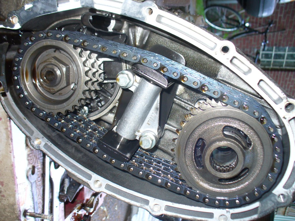

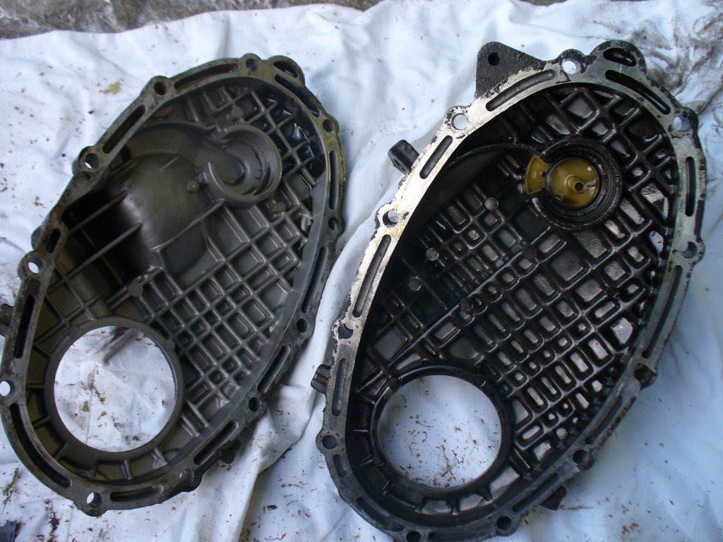

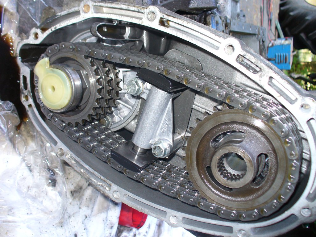

Aber jetzt vielleicht das nächstes Problem. mein altes Getriebe war ein 45614 mit Gummilager vorne. Das neue was ich von einem bekommen habe, der meinte passt garantiert, ist ein 55602. Er meinte einfach die Primärdeckel tauschen und gut.
Jetzt habe ich beide Primärdeckel abgenommen und siehe da, die sehen von innen komplett unterschiedlich aus. Der Deckel meines alten 45614 hat innen ein mit einem Sicherungsring befestigten Schmierpinöpel. Der aus dem 55602 hat da garnix (bzw nur einen Lagersitz), dafür im Primärgehäuse ein Kugellager und auch den Schmierpinöpel.
Wie tausche ich die denn jetzt aus? kann ich das Kugellager und das Schiemerdingens entfernen und dann den 45614 Deckel verwenden?

Hier die Bilder...
Auf dem einen sieht man das Kugellager eher schlecht...

Lagerbock tauschen:tongue:
Ja das hatte ich mir auch schon fast gedacht, also alten Deckel behalten und neues hydraulisches Motorlager kaufen.
Andere tauschen von hydraulisch auf Gummi und ich andersrum, naja was solls. :rolleyes:
