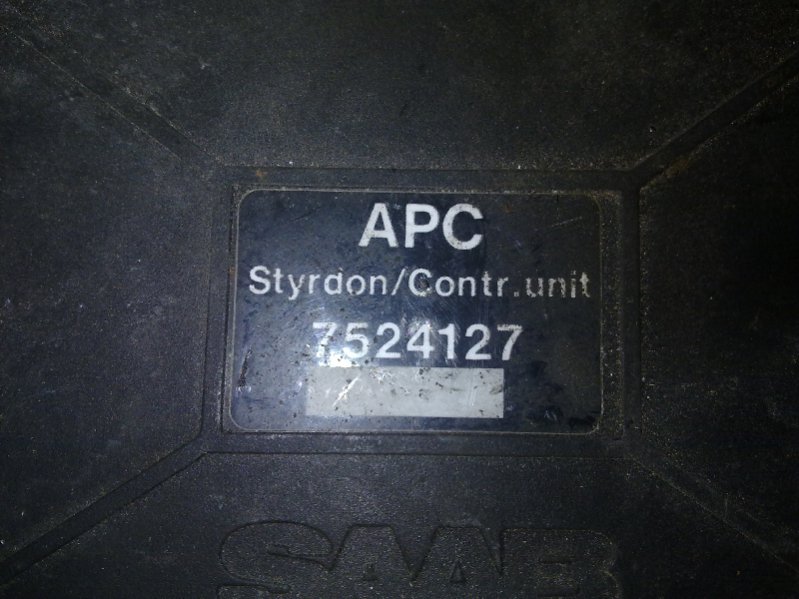

ich habe am WE mal wieder diverse APC Steuergeräte in der Hand gehabt.....Leider konnte ich bisher nur eins davon Zuordnen.... Den Rest kennt das EPC nicht.....
Die APC_7524127 konnte ich hier zu ordnen: Usage : 1987-1989, AERO, LHD, CA, US
Naja, nicht ganz:
- 86-89 202TU ('86 NICHT US, die hatten da -135)
- 87-89 AERO LHD US.CA (NICHT 202TU US, der hatte 7566599)
- 90-93 NonKat
Naja, nicht ganz:
- 90-93 NonKat
Das ist aber das, was mir mein EPC zu der Nummer ausspuckt :confused:
Die -599 ist "mit Kat"
"Meine" -127 "ohne Kat" Ladestromanlage APC System 1990-1993 und 1986-1989

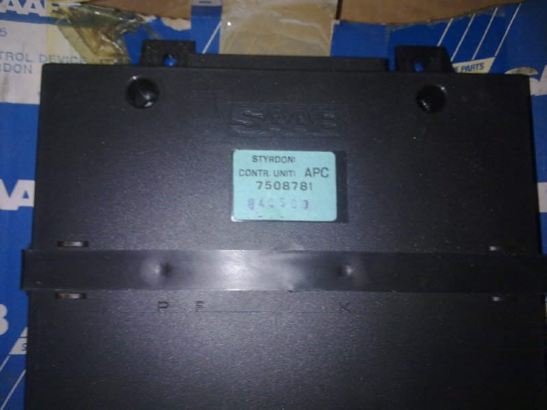

7508781 => 1984 900 8v (Quelle: bildelsbasen.se)

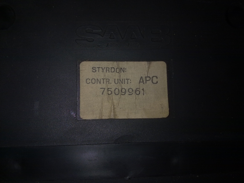

7509661=> 1984 16v 175PS (Quelle: saabcentral.com)

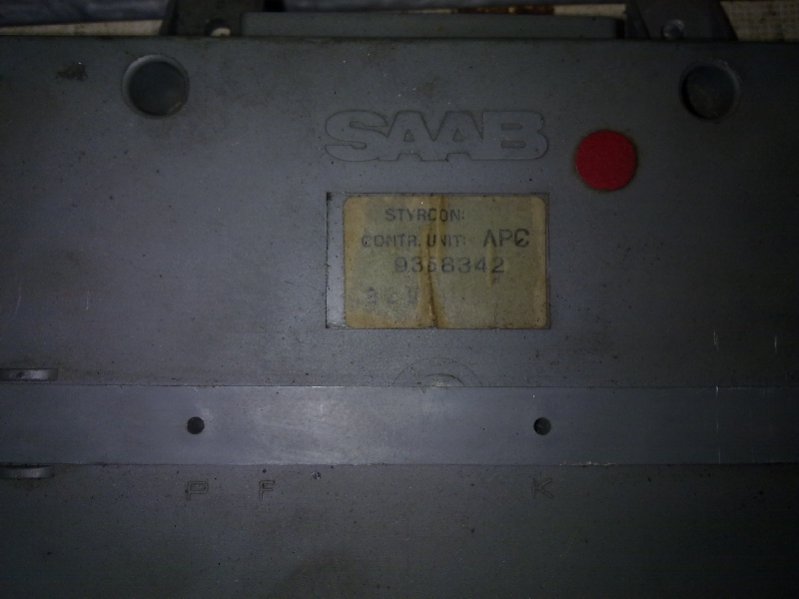

9358342 => 1983-1985 8v (Quelle: saabcentral.com)

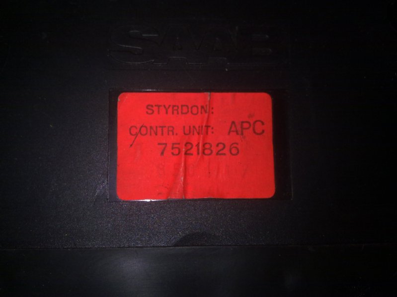

7521826=> 1985 16v Kat 160PS (Quelle: saabcentral.com)

Aber nicht am K-Poti. Und dessen Werte unterscheiden sich genauso wie die unterschiedlichen verbauten Detektoren (Mikrofone) mehr als marginal über die APC-Jahre. Ist schon ärgerlich, wenn man dann mit Hilfe einer Klingeldiode P und F justieren will, und nix Gescheites eingestellt werden kann, weil der Motor "angeblich" ständig klopft :mad:
KGB: So siehts aus. Mein 8v Steuergerät, was beim T8 gut funktionierte, hat beim umgebauten S immer Klopfen sinalisiert - obwohl mit dem selben Klopfsensor betrieben. K-Potis sind wohl werkseitig wg. unterschiedlichen Frequenzen der Motoren unterschiedlich abgestimmt, und wie ich das selbst machen soll ist mir unklar.
Gibt nur eine Möglichkeit: Komplette Motorrevision mit allem was dazu gehört. Dann Diode an den Pin und den Poti so justieren, dass das "Birnchen" genau bei den Werksvorgaben flackert. Setzt nur in dem Fall nicht voraus, dass Box und Mikro miteinander harmonieren. 8v und 16v Boxen sind nur bis MY 84 einigermaßen kompatibel - und zwar abwärts (16v passt zu 8v, da bis Ende 1984 die Boxen auf Basis der 8v Boxen eingerichtet wurden). Spätestens ab MY 86 (neue ZKs beim 16v) harmoniert zwischen 202 und 201 gar nix mehr. Soll heißen, die 201 Boxen sind deutlich sensibler eingestellt, und die 16vs haben zudem Piezo-Empfänger erhalten. Ergo: 16v Box im 201 ist mit deutlichem Risiko für den Motor verbunden, und umgekehrt bekommt man nicht die P und F Werte eingestellt, die ein 202 vertragen kann...
