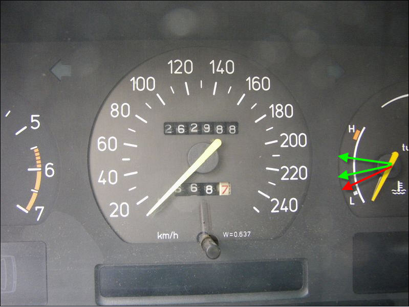

der Bereich zwischen den beiden grünen Pfeilen wäre nach meiner Erfahrung als "normal" zu bezeichnen
so wie der rote darunter stand die Anzeige bei meinem 9000i dauernd, auch bei Hitze und laufendem Ventilator, bis der 3.Fühler kam :rolleyes:
