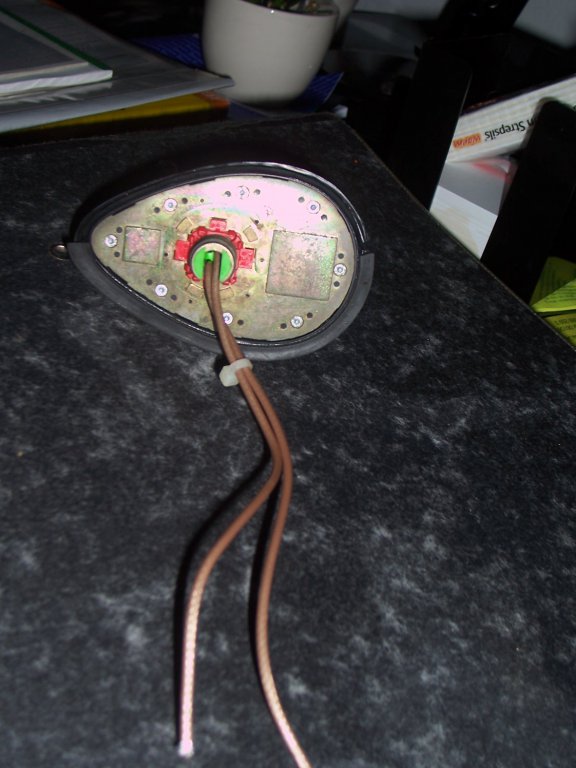

Mal eine vielleicht doofe Frage:
Es gibt ja auch sehr ähnlich aussehende Antennen von z.B. Hirschmann. Erhältlich bei einem bekannten Onlinehändlern aus Hirschau.
Welche Anschlüsse hat denn unsere SAAB-Antenne?
Sind die Anschlüsse zu anderen Antennen kompatibel?
Hat jemand ein Foto, wie es unten an der Antenne aussieht?
Bitte schön:
Hmmmm.... also gibt es dort unter dem Dach beim SAAB keine Steckerverbindung?
Direkt die Kabel, die getrennt und dann wieder verbunden werden müssen?
Keine Ahnung! Ich muß gestehen, dass ich gar nicht erst weiter nachgeschaut habe. Habe einfach ein wenig gezogen und die Kabel waren ab :tongue:. Sie sind an den Enden abisoliert und verzinnt, scheinen in irgendeiner Steckerverbindung oder Klemme gesteckt zu haben.
Es gibt aber bestimmt andere hier, die dass ganz genau wissen.
MIR WAR ES EGAL!
Nix Navy = nix Antenne!
Rosi

Soooo........ jetzt bin ich ein ganzes Stückschlauer. Und falls Ihr einmal vor dem gleichen Problem stehen solltet, hier nun mein Fazit:
- Antenne ausbauen ist kein großes Thema: Gummidichtung oben an der HEckklappe lösen, hintere Befestigungen des Himmels ebenfalls, Himmel vorsichtig leicht runterdrücken, schon kommt man von Innen an die Mutter.
- An der Antenne ist ein ca. 10 Zentimeter langes Kabel, dann folgt eine Steckverbindung (Also Stecker trennen, Mutter abdrehen, Antenne abziehen - fertig!)
- Und nun das Gute: Es handelt sich um eine Standardsteckverbindung!!!!!
- Es gibt solche Antennen in zahlreichen Versionen: 1 roter Stecker=Telefon; 1 roter Stecker + 1 grüner Stecker (ich glaube, es war grün)=Telefon+GPS; es gibt dann auch noch drei Stecker, dann ist auch Radio mit drin.
- Der Durchmesser der Bohrung im Dach passt, scheint ein Standard zu sein - zumindest ist es bei SAAB/AUDI/VW identisch!
