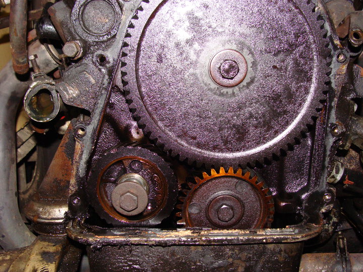

aus dem Motorwechsel wird erst mal nichts, hab jetzt angefangen, meinen zu zerlegen, hier sieht man schön die Räder, nachdem der Deckel abgenommen ist.
Das grosse Rad treibt die Nockenwelle an, das kleinere darunter ist von der Kurbelwelle und das abgescherte links daneben gehört zur Ausgleichswelle.
Es würde jetzt also völlig ausreichen , wenn Du die Lager der Ausgleichswelle und das dazugehörige Stirnrad austauscht . Den Rest kannst Du bedenkenlos drin lassen.
Das Stirnrad der Ausgleichswelle ist deshalb abgeschafft, weil die Lagerschalen der Ausgleichswelle zu viel Spiel haben.
michel
michel
nein, in diesem Fall nicht, die Welle hat überhaupt kein Spiel, das ist ein Standschaden, das Auto wurde in den letzten 12 Jahren nachweislich jährlich nur 30 km zum TÜV und zurück gefahren
