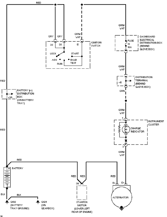

Oder siehe Schaltplan Sicherung durch

Um hier strukturiert vorzugehen braucht man die gute alte KFZ Prüflampe. Die Prüflampe bei abgestelltem Motor zwischen Batterie + und D+ der Lichtmaschine klemmen.
-> Lampe leuchtet -> Lima in Ordnung
-> Lampe leuchtet nicht -> Lima defekt (Regler, Schleifringe, Erregerwicklung), ersetzen
Falls Lima in Ordnung das Anschlußkabel D+ über die Prüflampe mit Masse verbinden.
-> die Prüflampe und die Kontrollampe sollten schwach glimmen, wenn dieser Stromkreis in Ordnung ist
-> glimmen die Leuchten nicht Sicherung, Kabel, Stecker und Lampe überprüfen.

Da dazu der Deckel vom Armaturenbrett runter und das Kombi wahrscheinlich auch noch raus muss - mach den Test mit der Prüflampe. Kannst auch Klemme D+ auf Masse legen (vorher abklemmen und MOTOR AUS) dann sollte bei Zündung ein die Ladekontrolleuchte auch leuchten (siehe Schaltplan)
