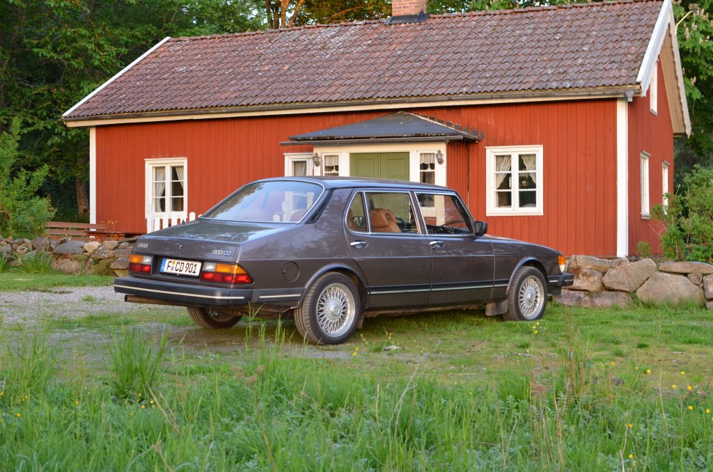

Zeit für ein Update: das Ende der Einfahrphase wurde während der letzten 2.500 km über deutsche Autobahnen und verwinkelte schwedische Landstraßen ausgiebig zelebriert. Die Direktzündung und der wassergekühlte LLK sind zwar noch nicht verbaut, aber auch mit dem aktuellen - neuen - Setup macht der alte Diplomat ordentlich Spaß. Der Garret GTX-R Lader mit gefrästem Verdichterrad aus Aluminium spricht schön schnell an und macht ordentlich Dampf - tolles Teil, Gruß ins Rheinland. Und dank Sperrdifferential, welches nun endlich seinen Nutzen erweist, gelangt die Leistung ohne Traktionsprobleme auf die Straße. 1.250 kg Leergewicht sind nur unwesentlich schwerer als ein CombiCoupé, 20 cm mehr Radstand sind aber schon eine Welt. Zumindest auf dem Papier. In der Praxis fährt sich der CD mit nun roten Konis + 16S Federn ausgesprochen handlich. Handlicher als nach erstem Federn/Dämpfer-Setup erwartet. Den Unterschied zum 16S merkt man kaum noch. Und auf der Autobahn zieht der CD auch jenseits der 200 km/h stoisch seine Bahn. Länge läuft. :-)
@Trollhättan 2013 :smile:
[ATTACH]72436.vB[/ATTACH]

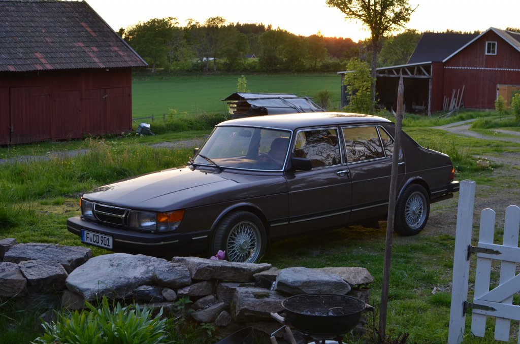

http://www.saab-cars.de/attachments/99-90-900-i/119185-der-schwedische-diplomat-ein-83er-saab-900-cd-_igp8142-800.jpg
Da erinnerst du mich an etwas: der Teilemarkt am Sonntag war der Hammer - wie auf dem Bild zu sehen fehlt die Frontlippe - nach wirklich langer Suche konnte ich dort ein neues (!) Exemplar ergattern. *freu*
Das Bild erinnert mich auch daran, dass ich den Kärcher-Waschplatz erst NACH dem Treffen gefunden habe...

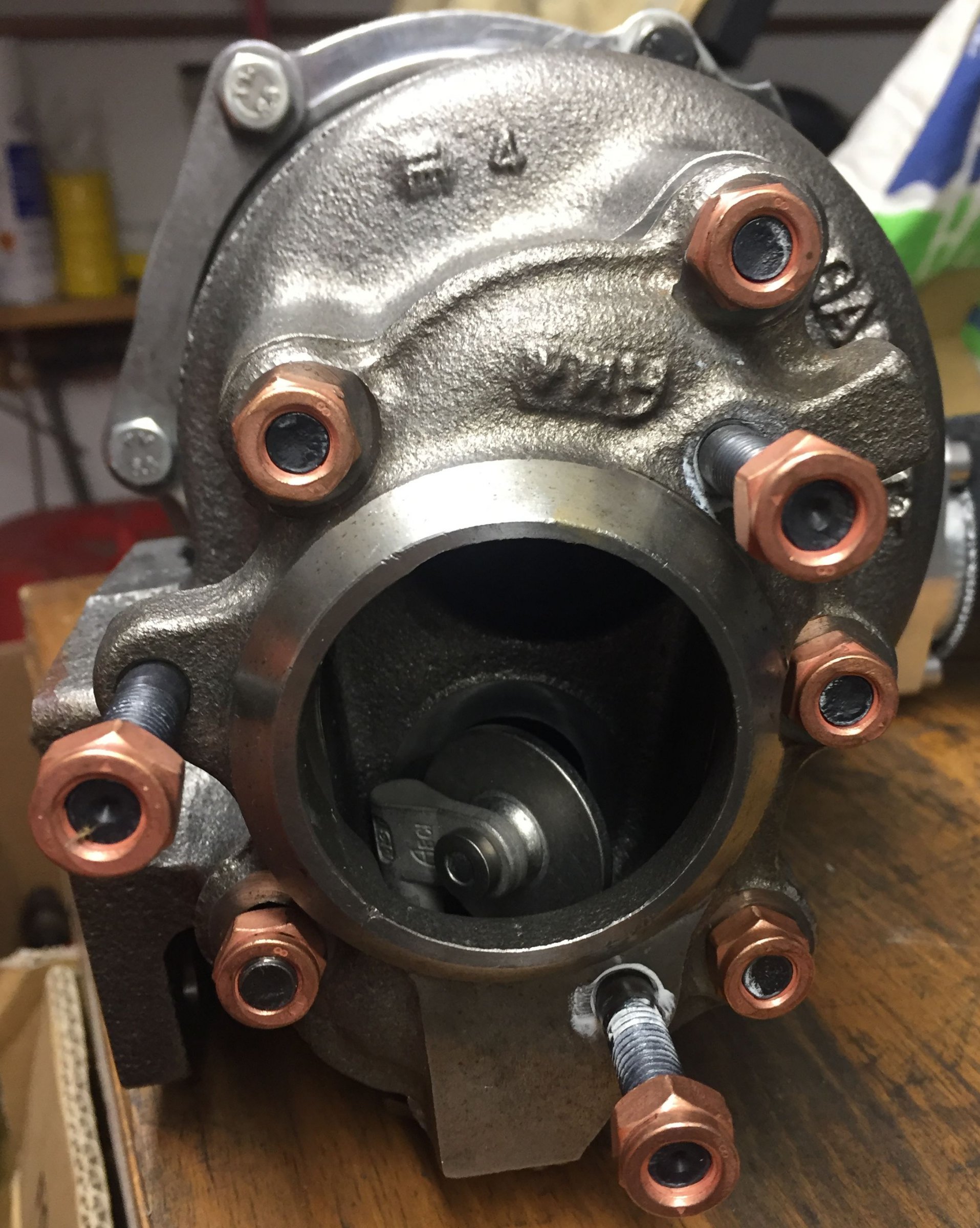

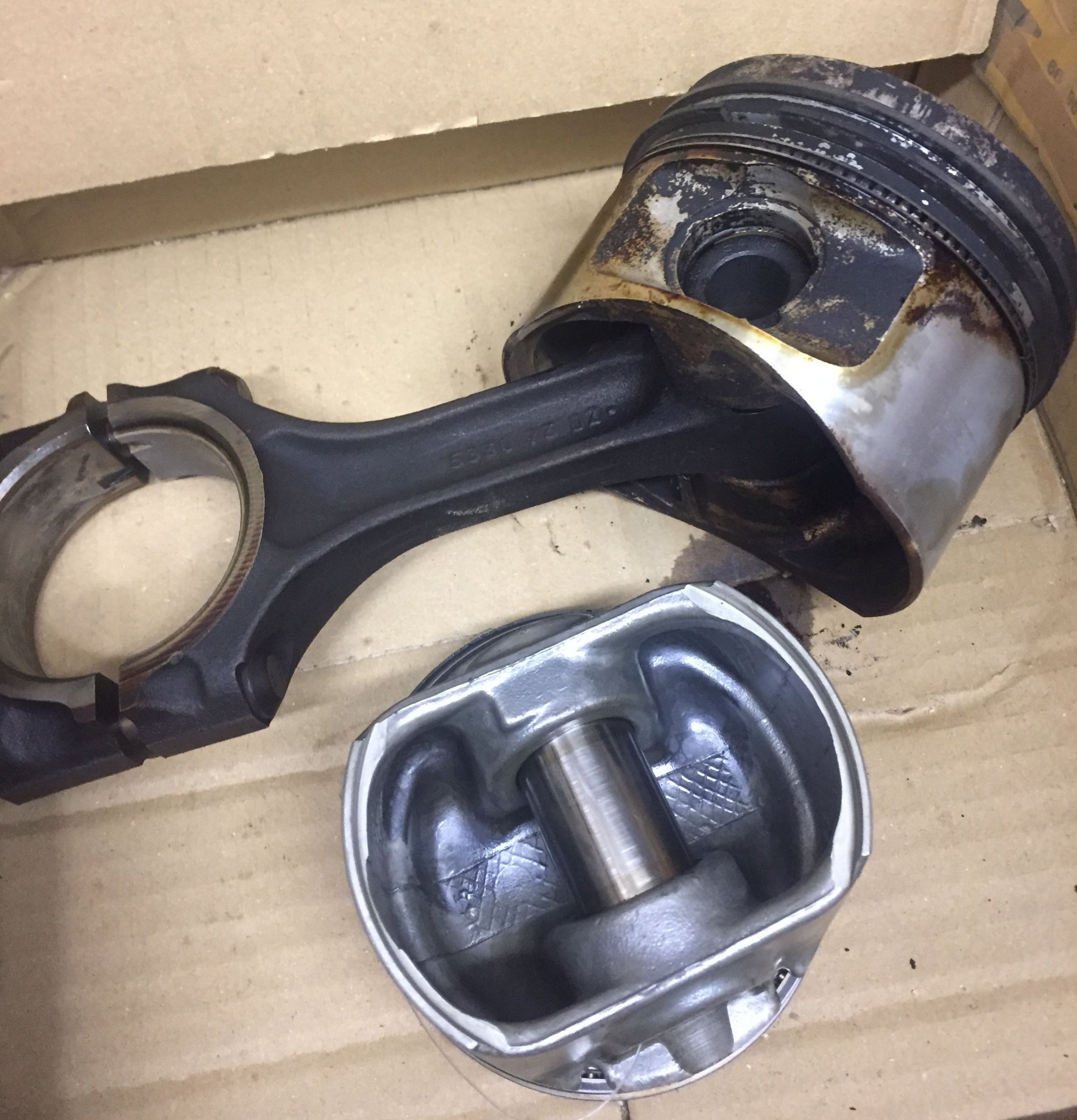

Seit einigen Tagen ist der Diplomat mit weiter verfeinertem Setup unterwegs. Denn die Welt steht auch in Windeck nicht still. Bekanntlich wird dort der B202 mit viel Hingabe und Sachverstand ständig weiter verfeinert. Und so konnte nun auch der CD in den Genuss einiger der neuen Features kommen: Cosworth-Schmiedekolben, Leichtbau-Pleuel und eine optimierte Nockenwelle hauchen zusammen mit dem kugelgelagerten Hybrid-Turbo mit Alu-Verdichterrad und Trionic-Motorsteuerung dem ohnehin erstklassigen HFT-Motor einen ganz neuen Charakter ein. Wo der Serien-B202 in oberen Drehzahlbereichen rauh und zugeschnürt wirkt, bewirkt hier das deutlich leichtere Laufwerk wahre Wunder. Die Maschine läuft seidiger, dreht leichtfüßiger hoch, giert nach Drehzahlen und überzeugt ab Drehzahlkeller mit deutlich mehr Drehmoment. Prädikat: Empfehlenswert.

Der 16S meiner Liebsten braucht einen besseren Antrieb, ein guter Anlass für gewisse Änderungen.
Ja und? Die Fastenzeit ist irgendwann eben mal vorbei...
Ich mach doch schon...
kolben.thumb.jpg.cafbc156d9bf23d864a784fb13981641.jpg garrett.thumb.jpg.0e32662b3207b8e2341cf5fdcee079a2.jpg

Hallo thebassplayer,
auch auf die Gefahr hin, dass er auf den letzten 17 Seiten schon irgendwann mal erwähnt wurde: Welchen kugelgelagerten Hybridturbo mit Alu-Verdichterrad verwendest Du genau?
Gruß, Uwe
Garret GTX-R
