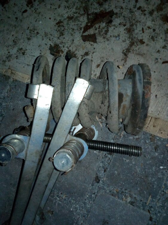

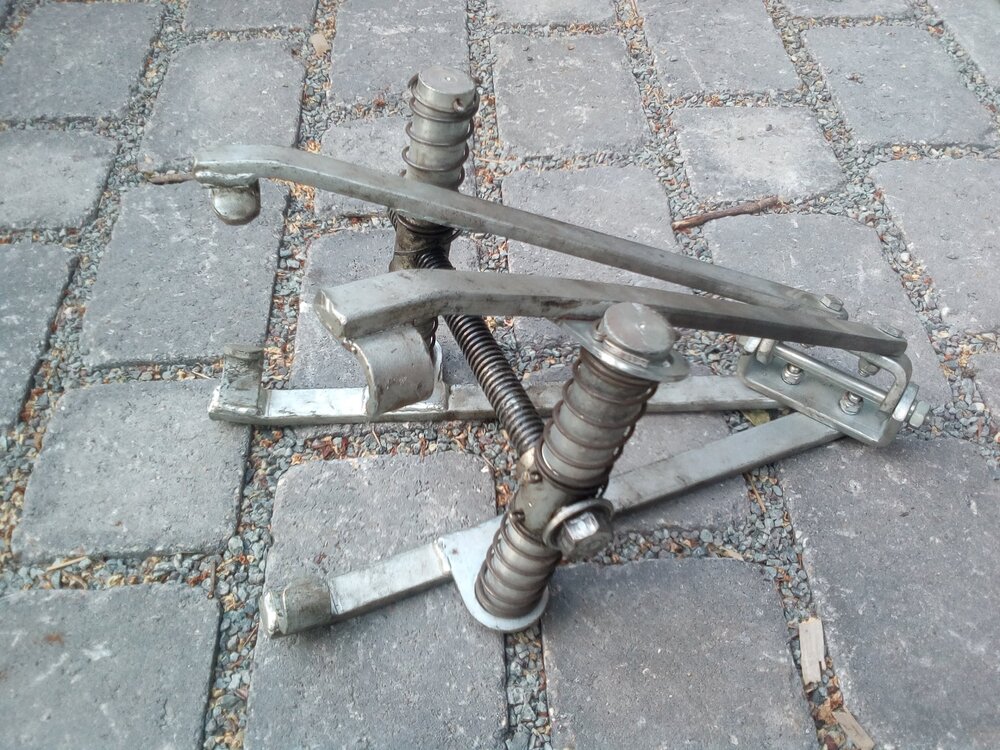

Ein mir gut bekanntes Forumsmitglied -vielleicht outet er sich ja - hat kürzlich diesen hier erworben. Tolles Teil! Federausbau unter 6 Minuten, ohne Hast und Todesangst :-)
Leider keine Bezugsquelle, da Gebrauchtkauf...

Sieht gut aus. Würde ich ausprobieren, wenn “wir“ nicht schon einen hätten ;-)
Ihr seit aber sehr gut aufgestellt:rolleyes:
:top:
