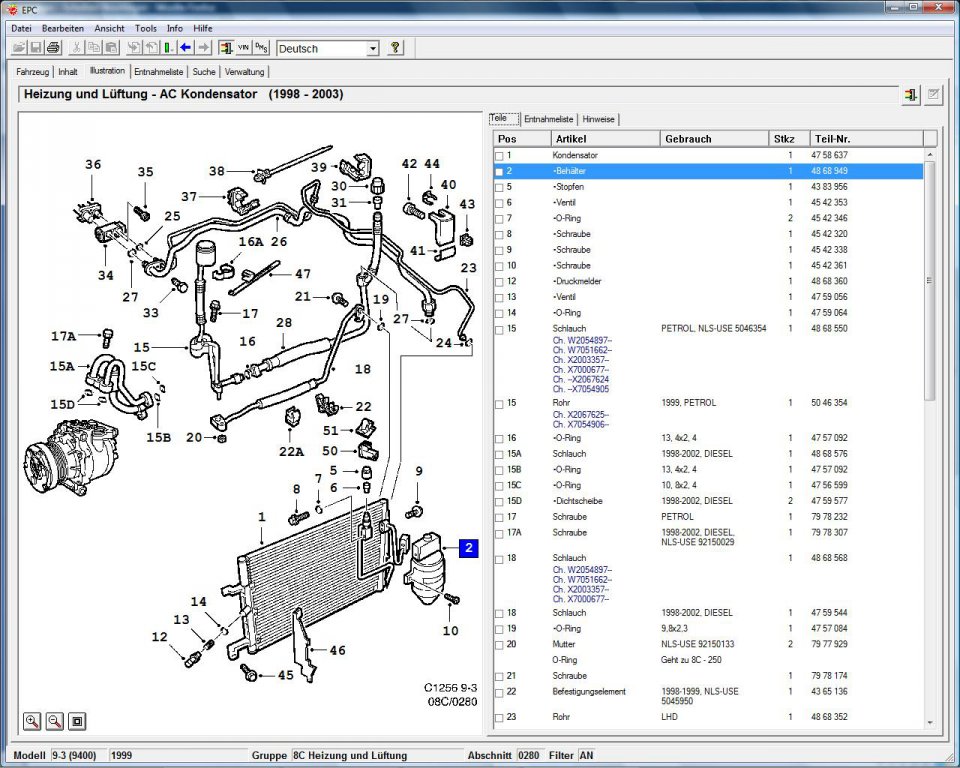

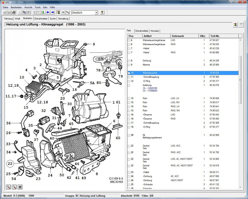

Ist denn der Klimatrockner noch in Ordnung? Könnte evtl. der Grund sein.
Grüße
KvS
wo finde ich den denn? Wie prüfe ich den?
Grüße!
...Klimatrockner noch in Ordnung? ...
Der Klimatrockner hängt in der Leitung mit der Kühlflüssigkeit bzw Kältemittel. Dieses Kältemittel kühlt einen Wärmetauscher, der wiederum luftdurchströmt ist. Somit hängt der Trockner in einem "anderen" System und kann eigentlich keine Feuchtigkeit in den Innenraum bringen.
Siehe Bilder. Im 2. Bild die Nr.2 (Behälter) ist der Trockner (sitzt hinter deinem Kühlergrill)
[ATTACH]50028.vB[/ATTACH][ATTACH]50027.vB[/ATTACH]
Bitte korrigieren falls ich doch falsch liegen sollte...
